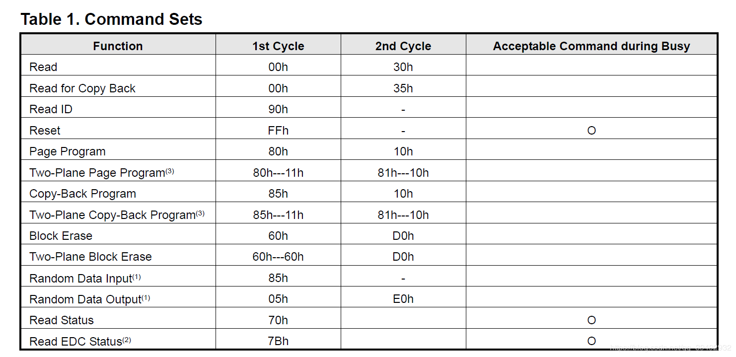

1.2 如何传输命令?
命令表
在这里插入图片描述
由NAND FLASH芯片手册可知,要操作NAND FLASH需要先发出命令
DATA0 ~ DATA7上既传输数据,又传输地址,也传输命令
CLE (Command Lock Enable)地址锁存允许信号
当ALE = 1时,传输地址
当CLE = 1时,传输命令
当ALE = 0 & CLE = 0时,传输数据

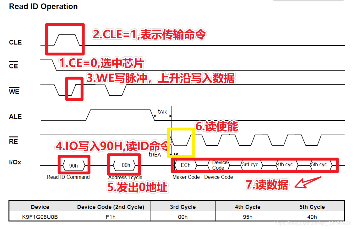

2.1 读ID
在这里插入图片描述
选中:NFCONT寄存器bit1设为0
在这里插入图片描述
发出命令90H:NFCMMD=0x90
发出地址00H:NFADDR=0x00
读数据得到ECH:val=NFDATA
读数据得到Device Code:val=NFDATA
退出读ID的状态(复位):NFCMMD=0xFF

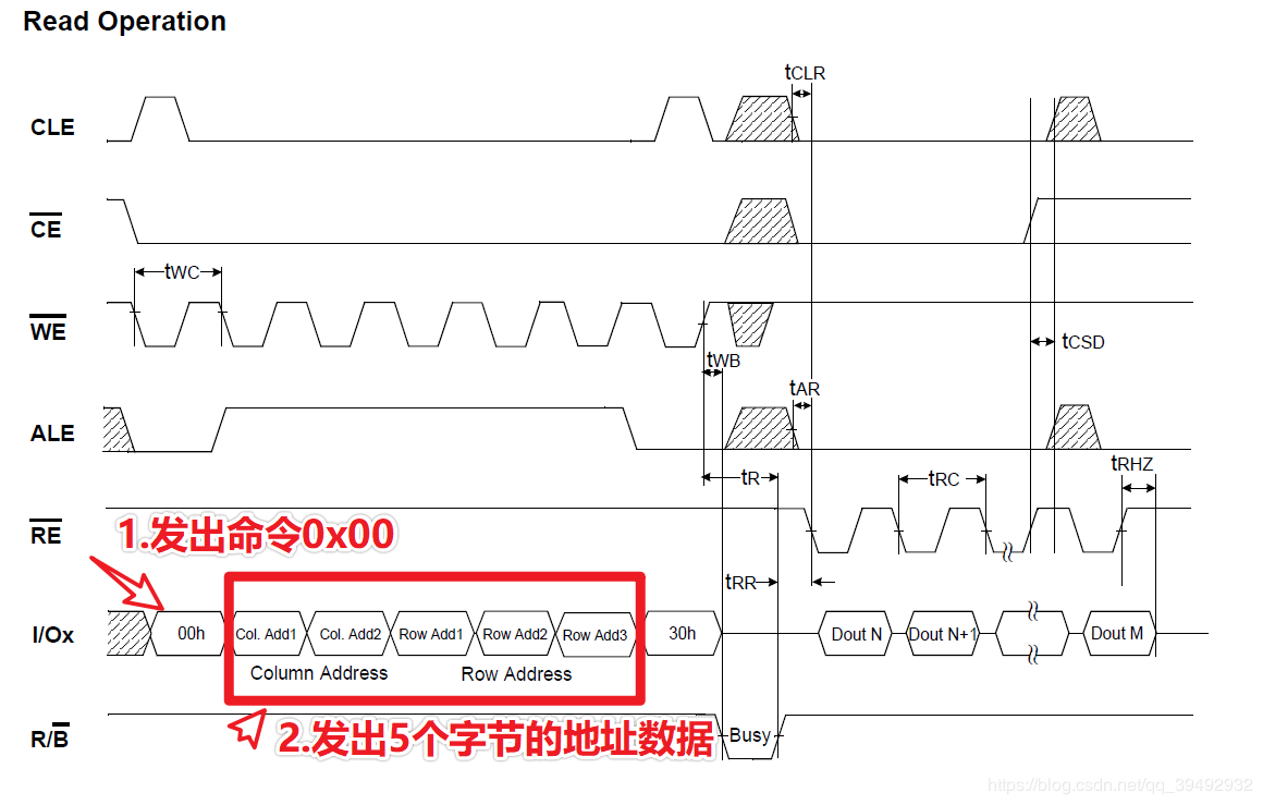

2.2 读内容
在这里插入图片描述
在这里插入图片描述
选中芯片: NFCONT寄存器bit1设为0
发出命令90H:NFCMMD=0x00
发出5个字节的地址位
for(i = 0;i<5;i++)
    NFADDR = 0x00;
发出命令17H:NFCMMD=0x17
读数据:val=NFDATA
退出读状态(复位):NFCMMD=0xFF

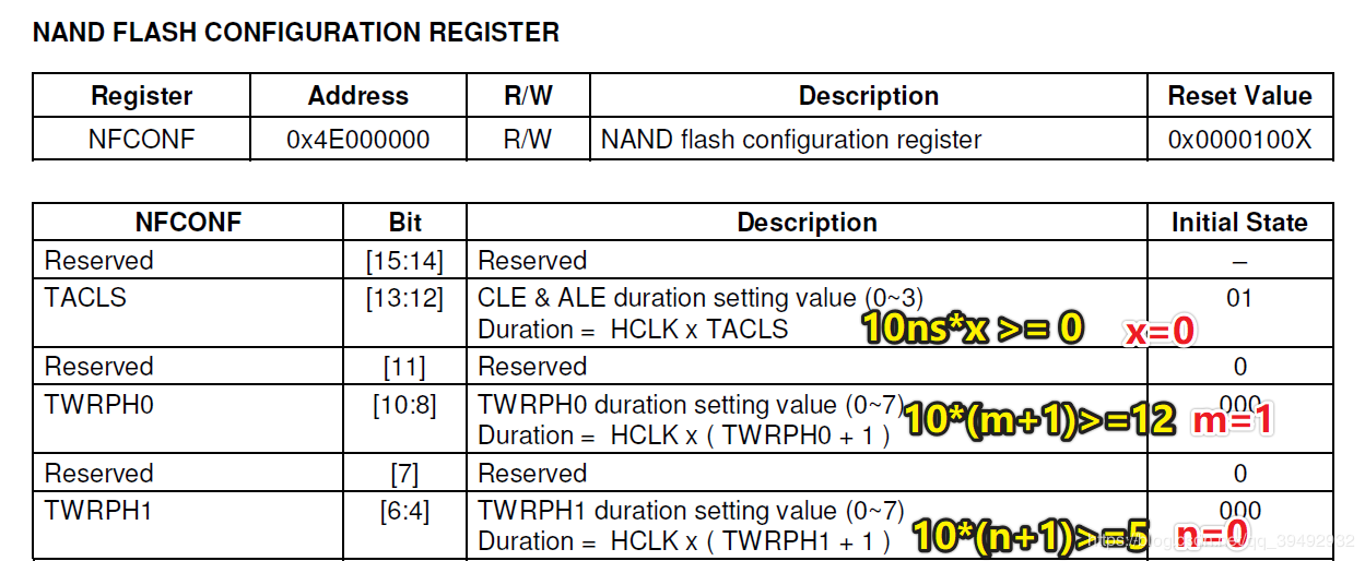

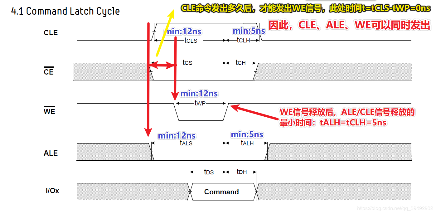

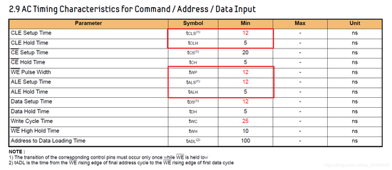

3.1 时序
不同NAND芯片,操作时序不同
NAND FLASH命令锁存周期图(时间参数由“时间特性表”可以得到)
在这里插入图片描述
NAND FLASH时间特性表
在这里插入图片描述

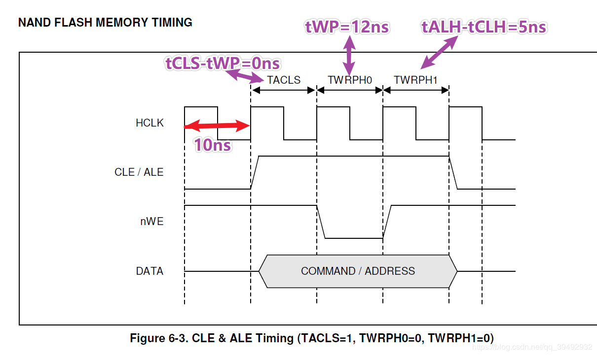

由上两图分析可得,S3C2440 NAND FLASH控制器时序时间
TACLS最小等于0ns;TWRPH0最小等于12ns;TWRPH1最小等于5ns
在这里插入图片描述
再由上图得到的结论:TACLS最小等于0ns;TWRPH0最小等于12ns;TWRPH1最小等于5ns
在这里插入图片描述
分别得到寄存器的值(如上图)
得到几条关键的信息:
 1.CLE、ALE、WE信号可以同时发出
 2.WE信号的持续时间(tWP)最小为12ns
 3.WE信号释放后,ALE和CLE信号释放的最小时间为5ns
#define TACLS   0
#define TWRPH0  1
#define TWRPH1  0 //为了方便理解,时间定义为宏
/* 设置nand 时序 */
NFCONF = (TACLS<<12) | (TWRPH0<<8) | (TWRPH1<<4);

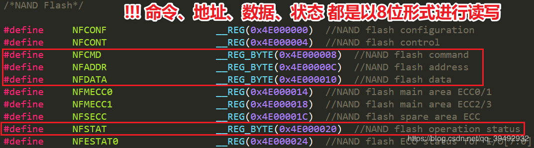

3.2 注意NAND是8位的
注意:因为这里的Nand Falsh的位宽是8位的,因此地址,命令、数据、状态 的读写只能以8位形式,因此需要重新设置一下读写的字节数:
在这里插入图片描述

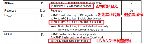

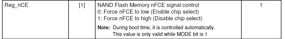

3.3 NAND控制器使能、初始化ECC
在这里插入图片描述
1.NAND控制器使能
2.先禁止片选,避免误操作
3.初始化ECC编码器
/* 使能NAND FLASH控制器、禁止片选、初始化ECC */
NFCONT = (1<<4) | (1<<1) | (1<<0);
