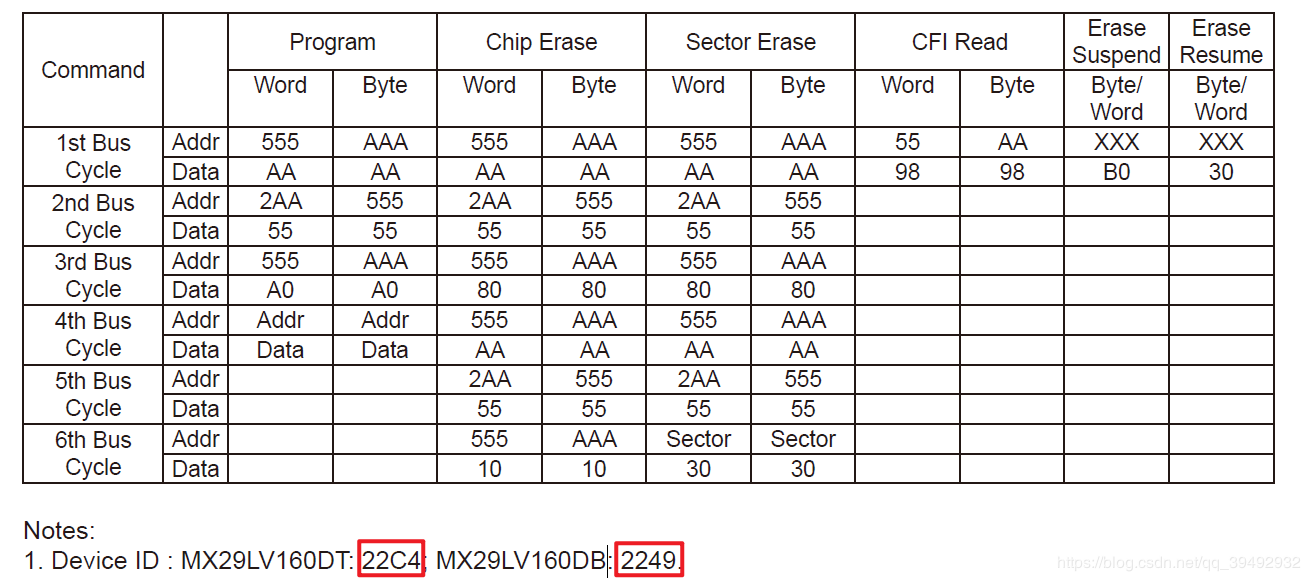

2.命令表
在这里插入图片描述
在这里插入图片描述

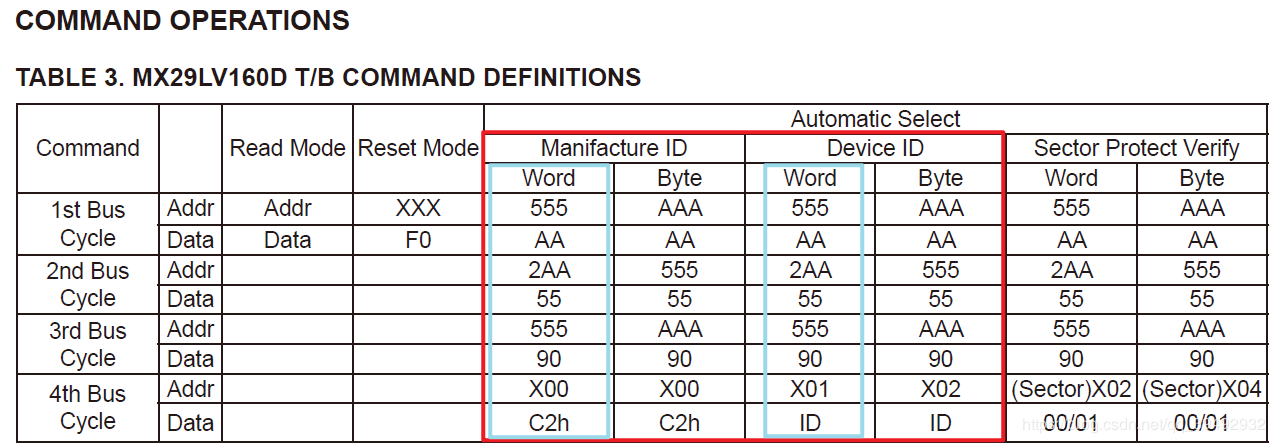

2.2 读ID

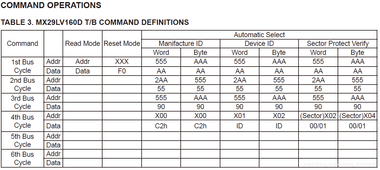

Nor手册
往(555H)写入AAH
往(2AAH)写入55H
往(555H)写入90H
读(0)得到厂家(Manifacture)ID:C2H
读(1)得到设备(Device)ID:22C4/2249
在这里插入图片描述

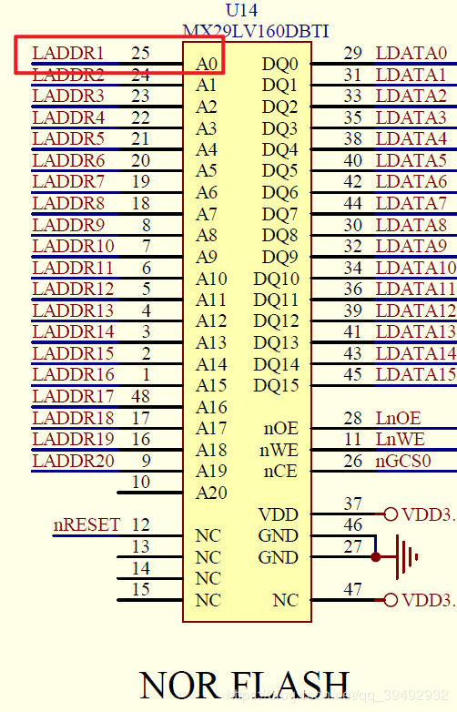

但是由于地址是错开1位的(具体原因可查看第15章),则往CPU写的地址需要addr<<1,即(地址*2)因此:
UBOOT下
往(AAAH)写入AAH
往(554H)写入55H (这两步为解锁命令)
往(AAAH)写入90H(90H为命令)
读(0H)得到厂家(Manifacture)ID:C2H
读(2H)得到设备(Device)ID:22C4/2249
退出读ID状态(即复位)
mw.w aaa aa
mw.w 554 55
mw.w aaa 90
md.w 0 1   #读0地址1次
md.w 2 1
mw.w 0 F0

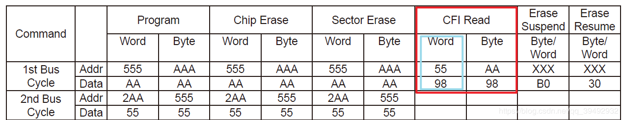

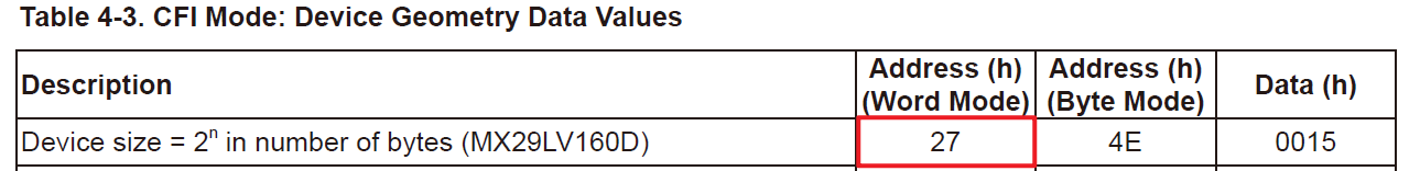

2.3 CFI模式
CFI(Common Flash Interface)
Nor手册
往(55H)写入98H(进入CFI模式)
读(27H)得到容量2^n的n
退出CFI模式(复位)
UBOOT下
往(AAH)写入98H(进入CFI模式)
读(4EH)得到容量2^n的n
往(0H)写入F0H

4.3 读取容量
读(27H)得到容量bytes
/* 2.打印容量 */
size = 1<<(nor_dat(0x27));
printf("nor size = 0x%x, %dMrn",size,size>>20);
在这里插入图片描述

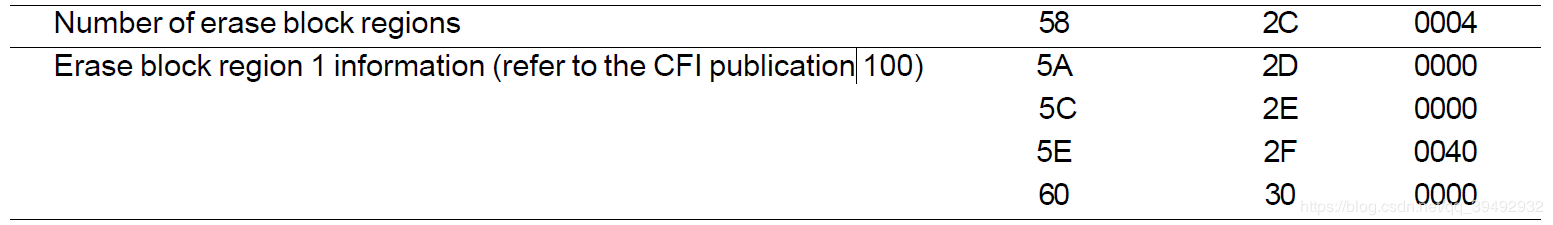

4.4 读取各个扇区
4.4.1 获得region数量
regions = nor_dat(0x2C);
4.4.2 region详细信息
erase block region :里面含有1个或多个block,它们大小都一样,一个nor含有1个或多个region,一个region含有1个或多个block(扇区)
Erase block region information:
前2字节+1:表示该region有多少个block
后2字节*256:表示该block的大小(bytes)
在这里插入图片描述
参考CFI标准:
在这里插入图片描述
regions的基址从0x2D开始

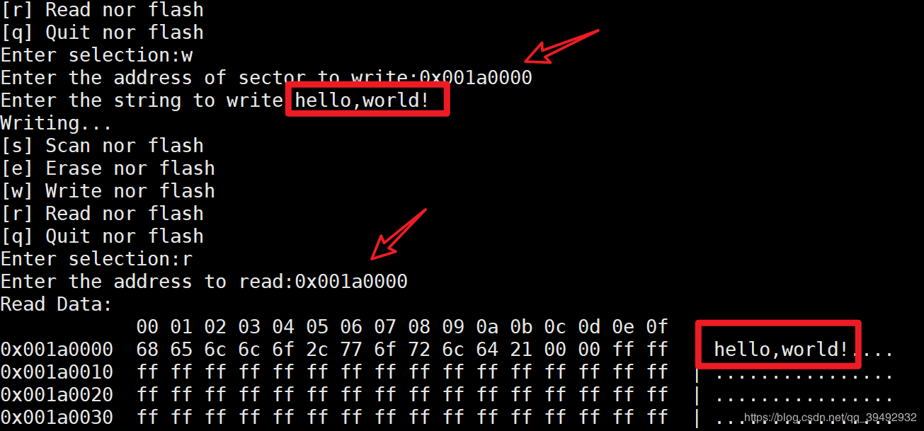

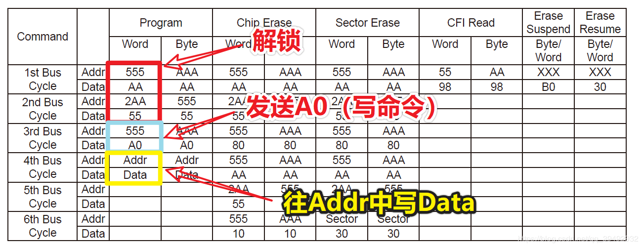

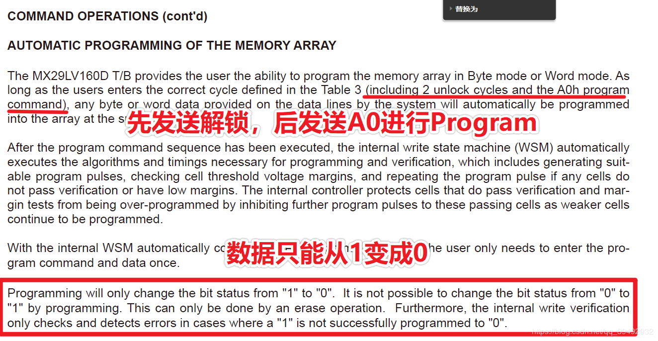

5.写数据
5.1 写入
需要注意一个点,写入的数据是16位的,也就是两个字节,需要一次性写入一个字节,所以在写入之前需要对数据进行整合。
while(str[i] && str[i+1]){//两个字符都不为0时
data = str[i] + (str[i+1]<<8);
nor_unlock();//解锁
nor_cmd(0x555,0xA0); //写命令
nor_cmd(addr>>1,data);
/* 等待烧写完成:读数据Q6,无变化时表示完成*/
wait_ready(addr);
i += 2;
addr += 2;
在这里插入图片描述

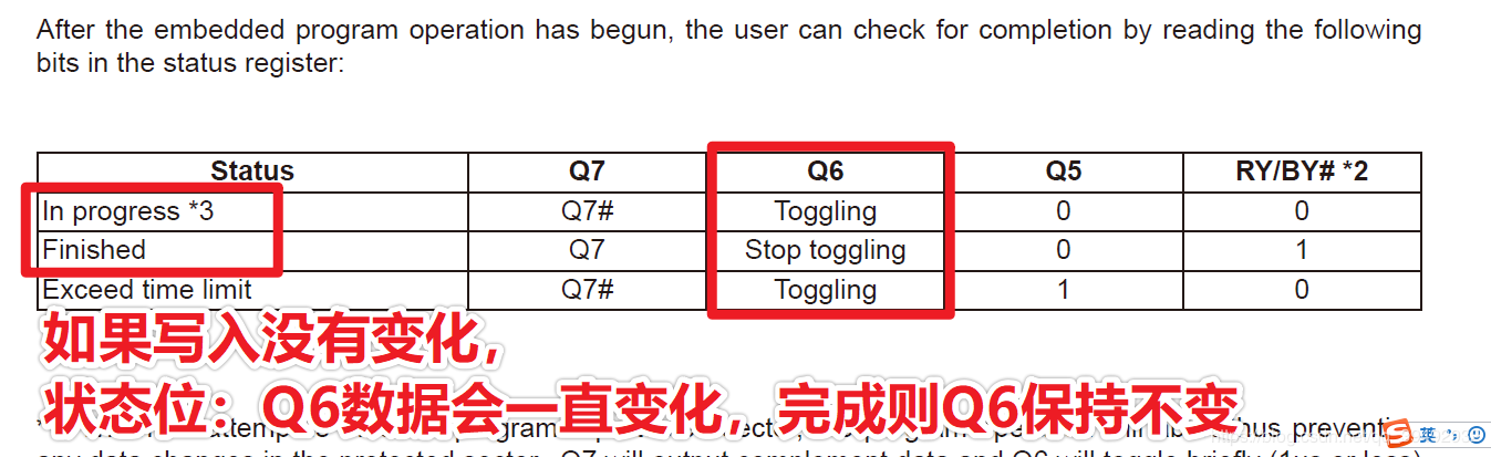

5.2 判断数据写入完成
两次读取的结果不一致,说明数据还在变化,继续等待
//等待读取或擦除完毕
void wait_ready(unsigned int addr)
unsigned int pre_val;//上一次的值
unsigned int cur_val;
pre_val = nor_dat(addr>>1);
cur_val = nor_dat(addr>>1);
/* 两次读取的结果不一致,说明数据还在变化,继续等待 */
while((cur_val & (1<<6) != (pre_val &(1<<6)))){//当前的Q6不等于上一次的Q6则等待
pre_val = cur_val;//更新上一次的值
val = nor_dat(addr>>1);//重新获取

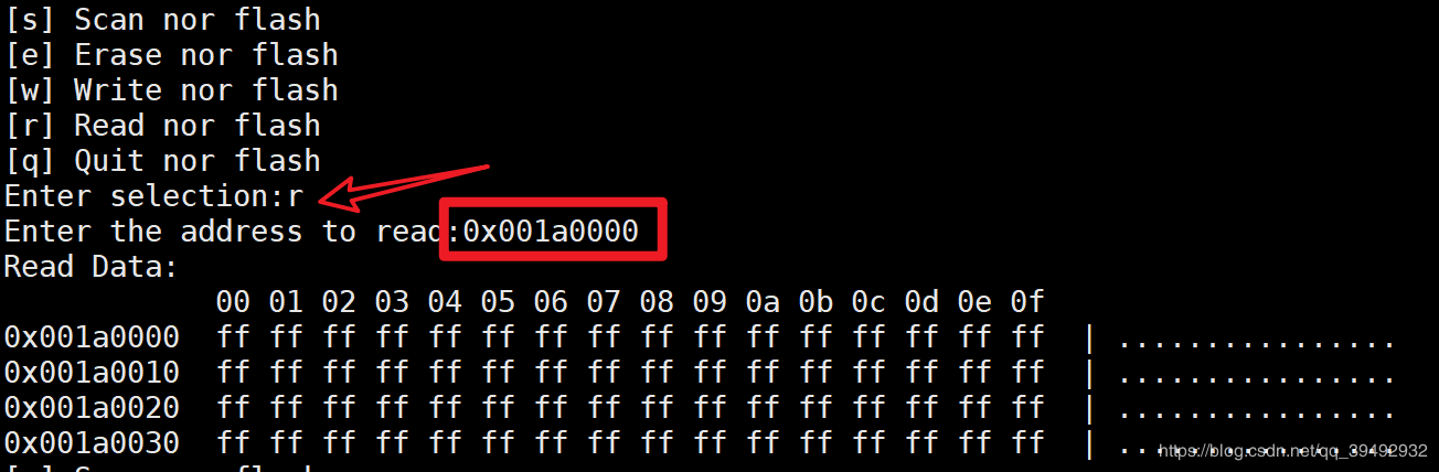

6.测试
6.1 读取
在这里插入图片描述
6.2 写入
在这里插入图片描述

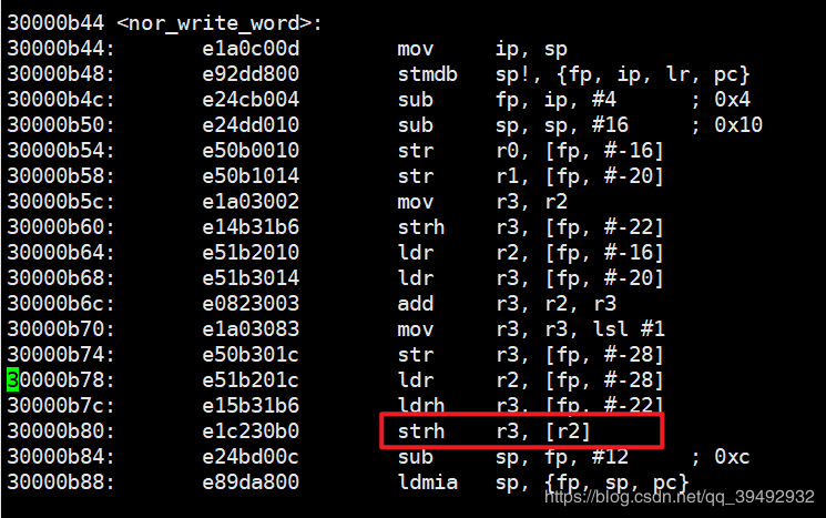

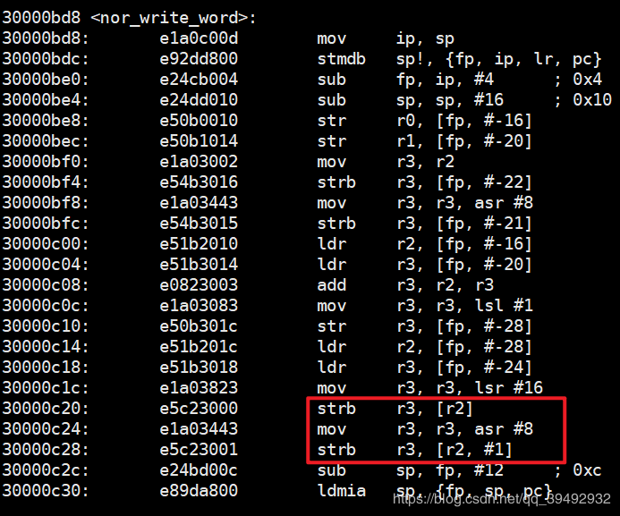

7.2 nor数据错误
读取设备ID时,读到的是0x002f,0xea00,改为反汇编中text的[0]上的数据
 编译程序加上选项:指定ARM版本指令集-march=armv4 或者指定芯片类型 -mcpu=arm9tdmi
否则像如下的写入操作会被分成两个strb步骤(我们需要的是strh,一次性写入两个字节),最后导致读取设备ID和厂家ID的时候出错。
     volatile unsigned short *p =value;
    *p = value;
没加编译指定选项(分两次存2个字节)
在这里插入图片描述
加了编译指定芯片类型 -mcpu=arm9tdmi(一次性存2个字节)
在这里插入图片描述

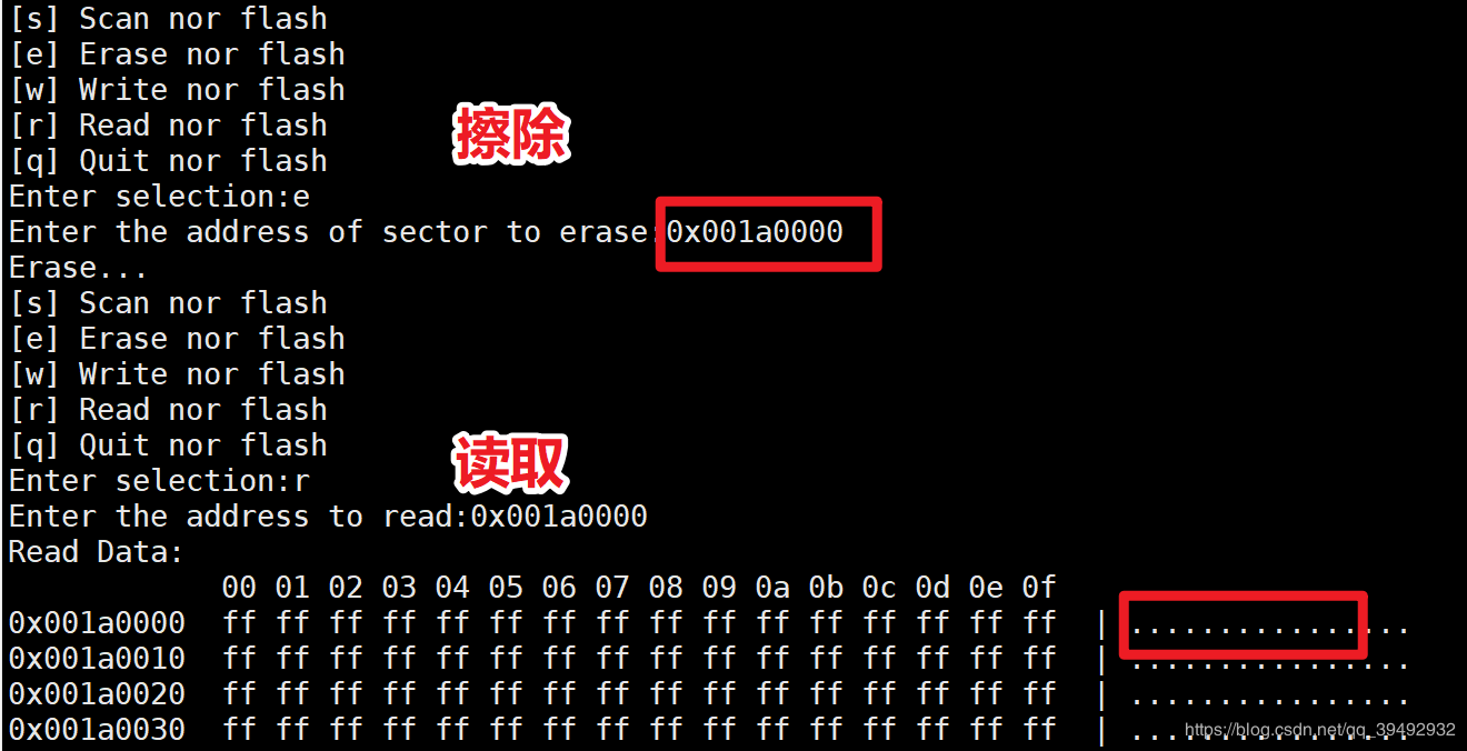

8.擦除扇区
void erase_nor_flash(void)
unsigned int addr;
/* 获得地址*/
printf("Enter the address of sector to erase:");
addr = get_uint();
printf("Erase...rn");
nor_unlock();
nor_cmd(0x555,0x80); //擦除扇区命令
nor_unlock();
nor_cmd(addr>>1,0x30); //发出扇区地址
wait_ready(addr);
