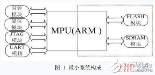

2. 嵌入式最小系统
嵌入式最小系统即是在尽可能减少上层应用的情况下,能够使系统运行的最小化模块配置。对于一个典型的嵌入式最小系统,以ARM处理器为例,其构成模块及其各部分功能如图1所示,其中arm微处理器、FLASH和SDRAM模块是嵌入式最小系统的核心部分。
时钟模块——通常经arm内部锁相环进行相应的倍频,以提供系统各模块运行所需的时钟频率输入
Flash存储模块——存放启动代码、操作系统和用户应用程序代码
SDRAM模块——为系统运行提供动态存储空间,是系统代码运行的主要区域
JTAG模块——实现对程序代码的下载和调试
UART模块——实现对调试信息的终端显示
复位模块——实现对系统的复位

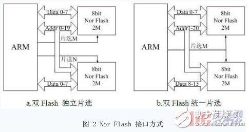

3.2.1arm处理器与Nor Flash接口技术
Nor Flash 带有SRAM接口,有足够的地址引脚,可以很容易的对存储器内部的存储单元进行直接寻址。在实际的系统中,可以根据需要选择ARM处理器与Nor Flash的连接方式。图2给出了嵌入式最小系统在包含两块Nor Flash的情况下,arm处理器与Nor Flash两种不同的连接方式。
1)双Flash独立片选
该方式是把两个Nor Flash芯片各自作为一个独立的单元进行处理。根据不同的应用需要,可以在一块Flash中存放启动代码,而在另一块Flash中建立文件系统,存放应用代码。该方式操作方便,易于管理。
(2)双Flash统一片选
该方式是把两个Nor Flash芯片合为一个单元进行处理,arm处理器将它们作为一个并行的处理单元来访问,本例是将两个8bit的Nor Flash芯片SST39VF1601用作一个16bit单元来进行处理。对于N(N>2)块Flash的连接方式可以此作为参考。

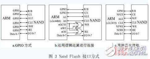

3.2.2arm处理器与Nand Flash接口技术
Nand Flash接口信号比较少,地址,数据和命令总线复用。Nand Flash的接口本质上是一个I/O接口,系统对Nand Flash进行数据访问的时候,需要先向Nand Flash发出相关命令和参数,然后再进行相应的数据操作。arm处理器与Nand Flash的连接主要有三种方式,如图3所示:
运用GPIO管脚方式去控制Nand Flash的各个信号,在速度要求相对较低的时候,能够较充分的发挥NAND设备的性能。它在满足NAND设备时域需求方面将会有很大的便利,使得arm处理器可以很容易的去控制NAND设备。该方式需要处理器提供充足的GPIO。
(2)运用逻辑运算方式进行连接
在该方式下,处理器的读和写使能信号通过与片选信号CS进行逻辑运算后去驱动NAND设备对应的读和写信号。图3中b例为SamSung公司arm7TDMI系列处理器S3C44B0与Nand Flash K9F2808U0C的连接方式。
(3)直接芯片使能
有些ARM处理器如S3C2410内部提供对NAND设备的相应控制寄存器,通过控制寄存器可以实现ARM处理器对NAND设备相应信号的驱动。该方式使得ARM处理器与NAND设备的连接变得简单规范,图3中c例给出了arm处理器S3C2410与Nand Flash K9F2808U0C的连接方式。

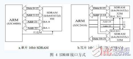

3.3 arm处理器与SDRAM接口技术
嵌入式最小系统的外部动态存储器模块一般采用SDRAM。现在的大多数arm处理器内部都集成有SDRAM控制器,通过它可以很容易的访问SDRAM内部的每一个字节。在实际开发中可以根据需要选用一片或多片SDRAM。图4中给出了两种常用的接口方式。
(1)单片SDRAM
图4 中a例为 arm处理器S3C44B0与一个16bit的SDRAM K4S641632d的连接方式。在对尺寸有严格限制且对动态存储器容量要求不高的嵌入式系统中常采用此种连接方式。
(2)双片16bit SDRAM结合使用
在双片16bit SDRAM合成一个32bit SDRAM使用时,arm处理器的地址线A2接SDRAM的地址线A0,其余地址依次递增,这是因为在SDRAM中字节是存储容量的惟一单位,而此时SDRAM为32bit位宽。
SDRAM的BA地址线是其内部Bank的地址线,代表了SDRAM内存的最高位。在图4中b例的SDRAM总大小是64M(64M= ),需要A25-A0引脚来寻址,所以BA1-BA0连接到了A25-A24引脚上。还需注意的是SDRAM内存行地址和列地址是复用的,所以地址线的数目一般少于26条,具体连接需要参考arm处理器和SDRAM的相关手册。
值得注意的是,有些ARM处理器如SamSung公司的ARM940T系列处理器S3C2510 ,其地址总线与其它标准ARM处理器不太一样,它的地址线分为内部地址线和外部地址线两种类型。根据所连接的存储器数据总线宽度,内部地址线进行相应的移位,对应到外部地址线A23-A0,从而对外提供固定的地址线A23-A0。其实质与典型的arm处理器是一致的。
