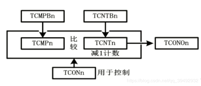

1.定时器结构分析
 1.每来一个CLK,TCNTn减1
 2.当TCNTn == TCMPn时,(可以把对应的PWM引脚翻转)
TCNTn与TCMPn的值来自寄存器TCNPBn与TCMTBn
 3.TCNTn继续减1,当TCNTn == 0时,可以产生中断(PWM引脚再次翻转)
 4.TCNTn == 0时,可自动加载初值

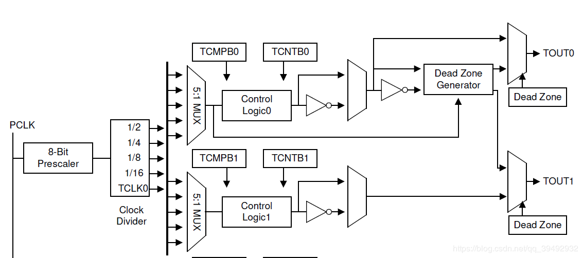

2.初始化
1.设置时钟源
2.设置初值
3.加载初值,启动Timer
4.设置为自动加载
5.中断相关
在这里插入图片描述
需要设置:1.Prescaler,2.MUX(Divider),3.TCMPB0(不是PWM测试,因此该不需要设置),4.TCNTB0,5.TCON0

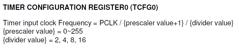

2.1 设置时钟源
在这里插入图片描述
由上公式:
 设置Prescaler
 设置MUX
/* 1.设置timer0的时钟
* Timer CLK = PCLK / {prescaler value+1} / {divider value}
*               50000000/(99+1)/(16) = 31250
TCFG0 = 99;    //Prescaler = 99,用于timer0,timer1
TCFG1 &= ~0xFF;
TCFG1 |= 3;    //MUX0=1/16(即是 divider value)

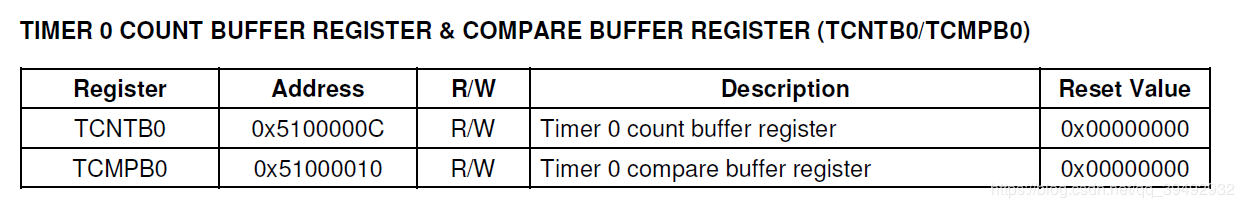

2.2 设置初值
//2.设置timer0的初值
TCNTB0 = 15625;  //0.5s中断一次(15625/31250=0.5s)

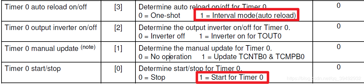

2.5 设置自动重装载并启动
TCON |= (1<<0) | (1<<3);//bit0:start,  bit3:auto reload
