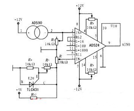

温度采集电路
图为温度采集电路。该电路主要由温度传感器AD590和差分运算放大器AD524组成,其中温度传感器AD590是一种新型的两端式恒流器件。激励电压范围是4~30 V,测温范围为-55~+150℃。当AD590的电流流过一个5 kΩ的电阻时,温度升高1 K,该电阻上的电压增加5 mV,即转换成5 mV/K。因此,温度在0~100℃间变化时,电阻电压在1.365~1.865 V间变化。运算放大器AD524用于把绝对温度转换成摄氏温度。

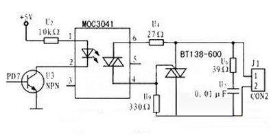

温度控制电路
该电路主要由光电耦合器和可控硅组成,如图所示。单片机发出的控制信号(PWM)经驱动器后控制光电耦合器的工作状态。当光电耦合器工作后,使双向可控硅的触发极处于高电平,可控硅处于导通状态,进而控制加热棒的工作。
