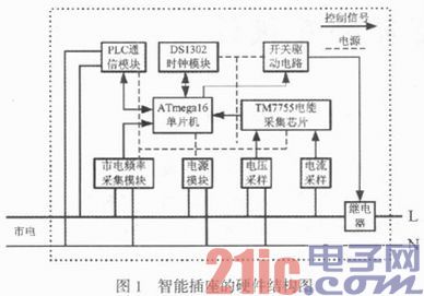

智能插座的硬件结构图如图1所示。系统以AVR单片机ATmega16作为核心控制器,负责控制和协调各模块的工作,实现各家用电器的控制和电能信息的采集。采用220 V转5 V最大功率为2.5 W的AC/DC为各模块供电;市电频率采样电路完成对电网频率的监测;以TM7755为核心的电能计量模块完成对用户电器用电量及功率的计量;电力线载波模块完成智能插座与外部的信息交互;开关驱动和继电器完成对用户电器供电和断电的控制;DS1302时钟芯片为智能插座提供精确时间。

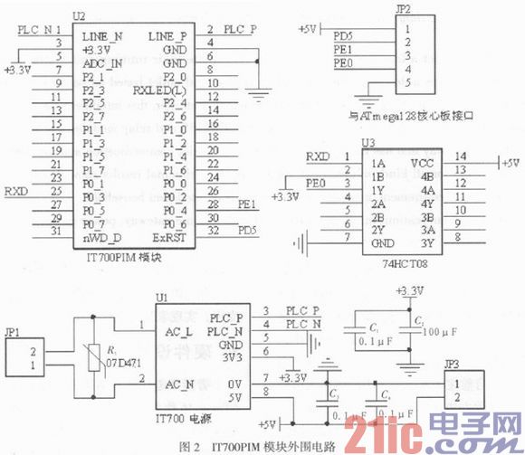

IT700PIM是以色列Yitran公司生产的以高度集成的系统级电力线载波通信芯片IT700为核心的电力线载波通信模块。IT700采用DSCK调制方式,集成的模拟前端为其提供了不同的线路驱动能力,使数据传输更加稳定可靠。IT700芯片整合了极其强大的物理层(PHY)、高性能的数据链路层(DLL)以及稳定的网络层(Y—Net)协议。同时IT700还为协议栈配备了一个256K字节Flash的8051微控制器,另外还有24个通用I/O端口供实际应用。IT700PIM配有专用的AC/DC电源模块,内部集成信号耦合器,该电源模块的功率为2.5W,可为IT700PIM模块提供3.3 V直流电源及电力线通信接口,同时还提供5 V直流电源用于为其它功能模块供电。IT700PIM的所有输入引脚均兼容5 V电平,只需给IT700PIM输出给ATmega16单片机的串口信号电平做电平转换即可,电平转换采用4—2输入与门芯片74HCT08进行。IT700PIM模块的外围电路如图2所示。

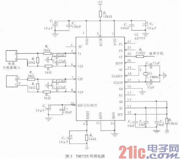

电能计量模块以电能计量专用芯片TM7755为核心,并设计相应的电流及电压采样电路。本设计中对电压采样选择电阻分压方式;对电流采样选择电流互感器方式。TM7755的外围电路如图3所示。CF引脚的输出与ATmega16单片机的外部中断口0接口用于对高频脉冲计数,单片机内部的定时器可用于设定脉冲计数的定时,有脉冲计数和定时时间可得相应的电能和平均功率。

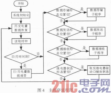

智能插座主要实现电能计量、市电频率计量、数据的存储及通信的功能。主程序负责各功能模块的调度和管理,其流程如图4所示。
基于电力线载波的智能插座设计
主程序主要包括ATmega16内部看门狗定时器、I/O输入输出状态、中断相关寄存器以及串口通信的设置,IT700PIM电力线载波通信模块及系统入网的初始化;系统将日、月用电量的历史电量数据存储于E2PROM中,每次上电复位后,都要通过读取E2PROM的数据完成历史电量数据的恢复;在主循环中为各个子程序执行设定条件,当条件满足时,则程序调用相应的子程序以完成相应的功能。

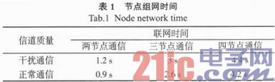

为测试该智能插座的联网效果,搭建PLC网络通信实验平台,由4个智能插座、1个由课题组自主研发的具有电力线载波通信及web serv er功能的嵌入式家庭网关和PC机构成。家庭网关由IT700电力线通信模块、以太网通信模块、AVR控制器模块以及存储、电源等辅助模块构成。实验中网关的PLC模块直接与PC机通过串口相连,PC机使用Yitran公司开发的IT700PLCStudio软件,在线监视PLC网络的运行情况测试各智能插座能否成功组网及组网所需时间。为了验证PLC网络通信的抗干扰能力,加干扰后测试各节点能否成功组网及组网所需时间,如表1所示,表明智能插座的组网时间短、抗干扰能力强。

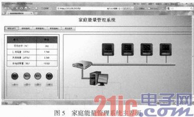

利用Dreamweaver网页设计平台完成了家庭电能管理系统登陆界面和主界面网页的设计,在家庭能量管理系统主界面中,可以查看各个智能插座的相关信息,同时还可以对用户各电器进行控制。本设计中,通过网页左上角智能插座1、智能插座2等按钮查看各个插座的能量信息;通过左下角的图片按钮控制智能插座时候对电器供电;通过右边的网络示意图显示智能插座是否正常组网。在浏览器中输入嵌入式家庭网关的IP地址后,首先进入登陆界面,输入用户名和密码后进入家庭能量管理系统主页面。从页面的效果可以看出,本设计实现了家庭能量管理系统的基本功能,主页面正确显示了相应的信息,完成了预期的目标。
