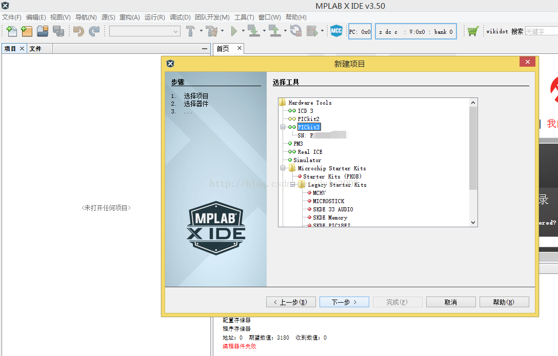

1、打开MPLAB  X LAB,左键点击左上角“文件”,再点击“新建项目”,弹出下图。

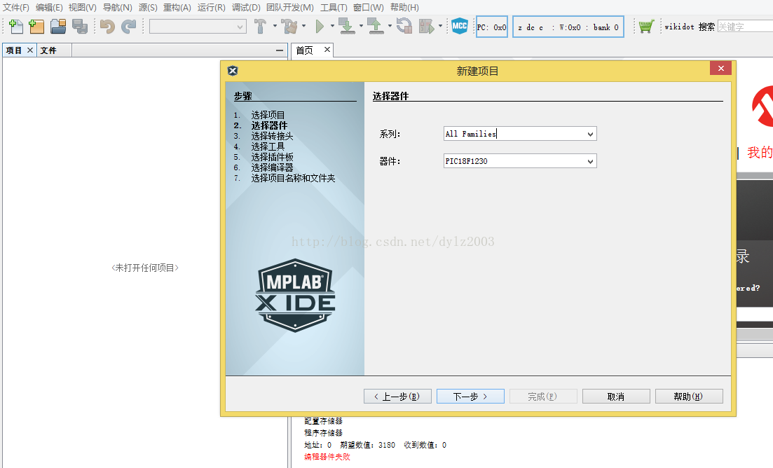

2、点击“下一步”,输入需要选择的器件,如下图
3、再点击“下一步”,调试文件头这个不用理会,直接“下一步”。我这里用的是PICkit3,点选它,然后再点击“下一步”,如下图

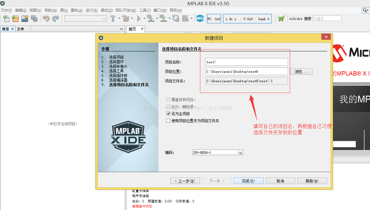

5、填写自己项目名,再按照自己想存放的位置,存放文件夹。点击“完成”。

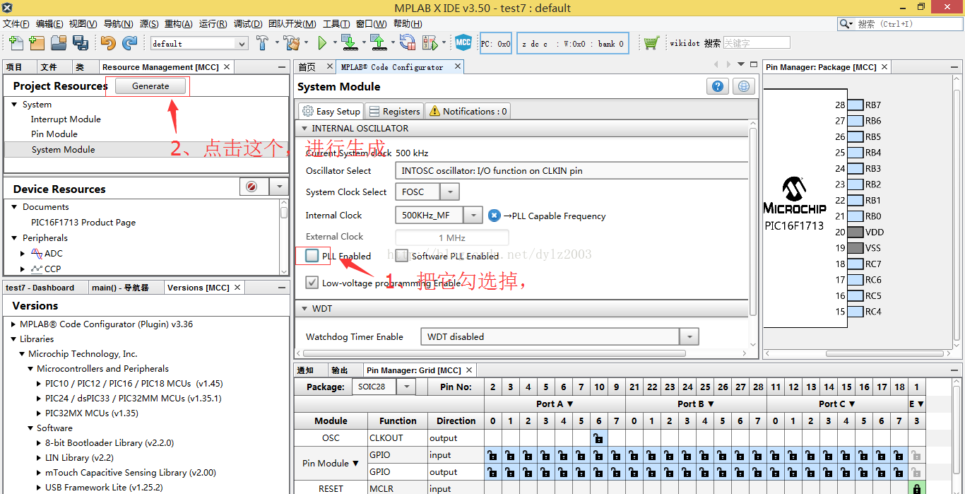

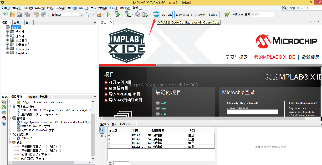

8、我们可以开始准备前期工作了,点击MCC,进行配置。

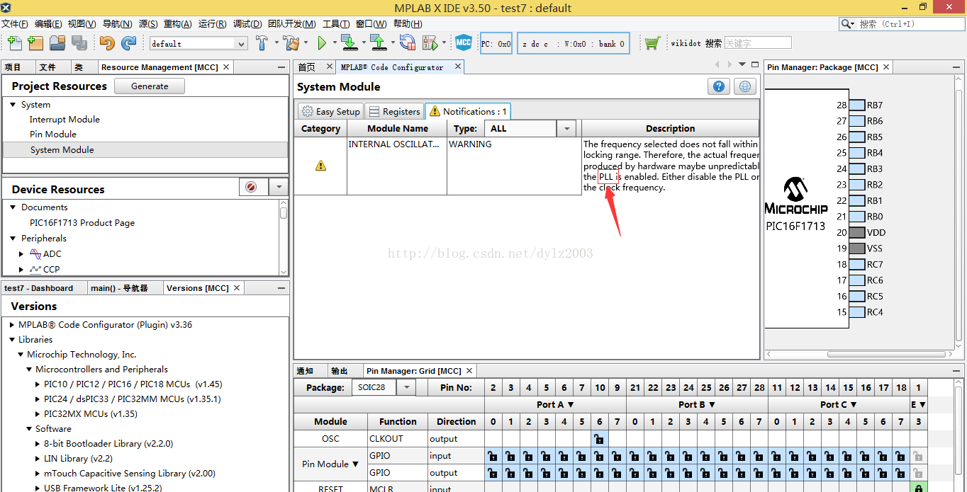

9、如果有感叹号,就看看是什么项目,比如我的是pull这个。
10、去掉警告项后,进行生成。

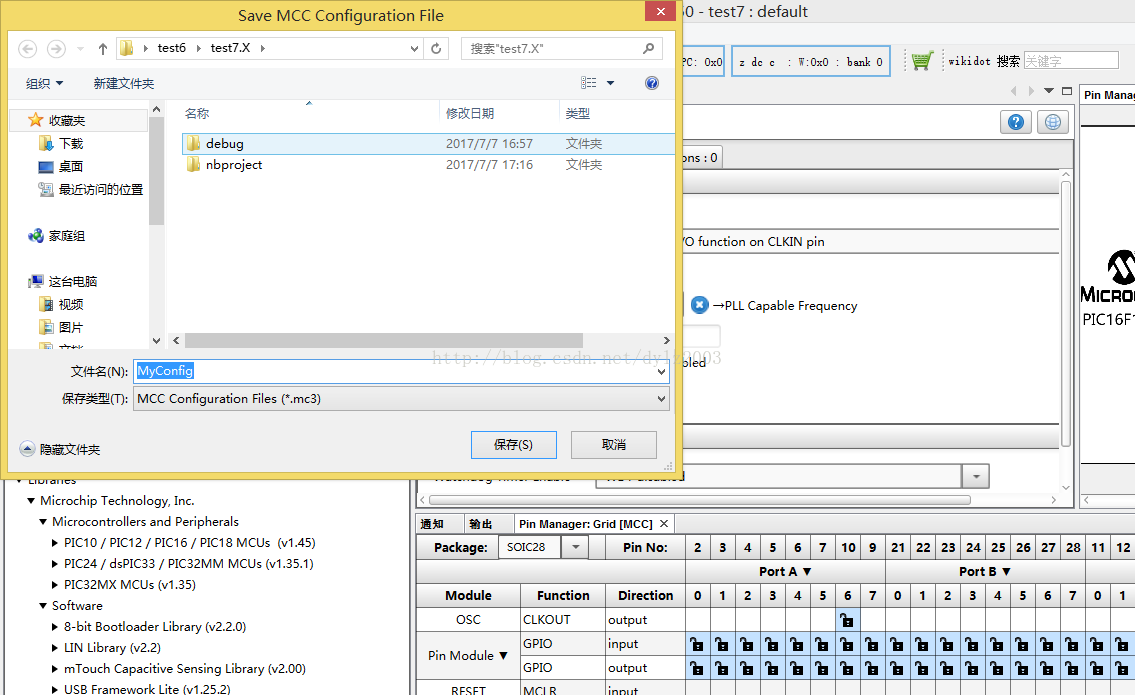

11、弹出一个保存设置项目。进行保存即可。

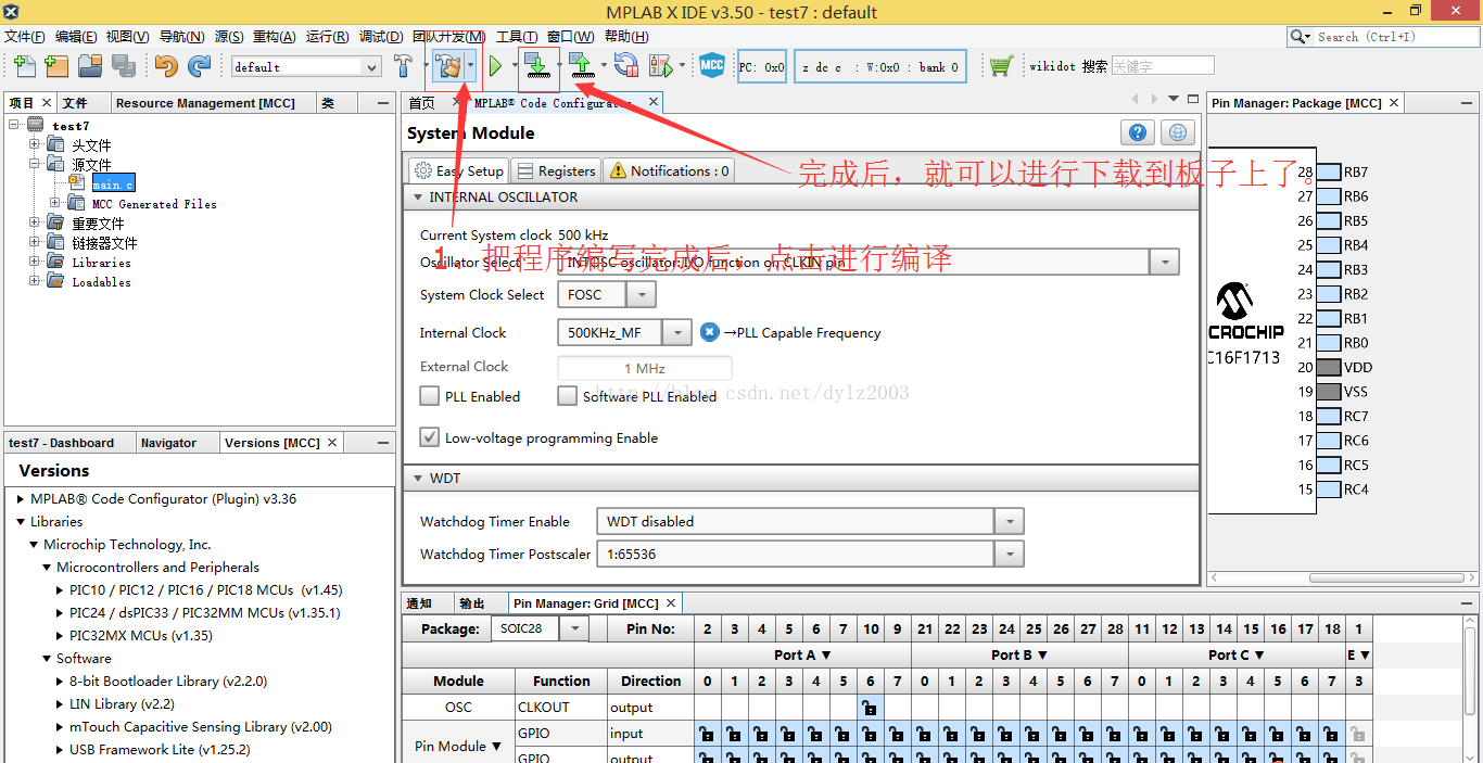

12、我用的是MPLAB  X LAB3.5版本,不知道为什么,每次建完之后,都要退出一次,才能打开main.C文件。
