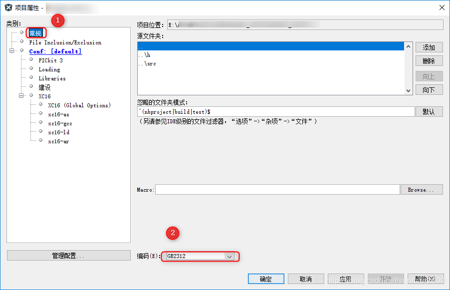

1、项目需要支持GB2312编码。
打开菜单 文件项目属性,弹出项目属性对话框。点击 常规,编码下拉框选择GB2312。

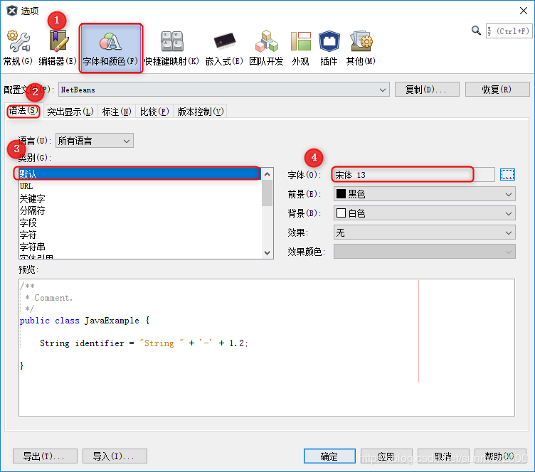

2、IDE编辑器字体需要支持中文。
打开菜单 工具选项,弹出选项对话框。依次点击 字体与颜色语法默认,在字体下拉框选项 宋体 或者其他中文字体。
这样,编辑器就可以使用中文注释了。
