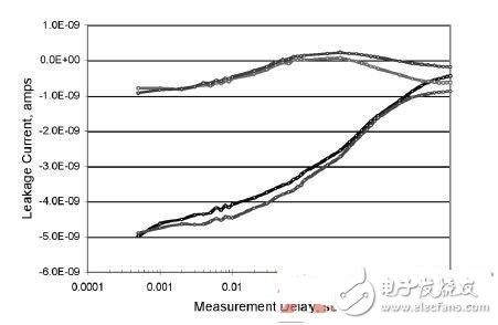

测量误差的来源是由测试系统的精度、以及在对OLED给出信号和进行测量期间所未曾想到的瞬态过程引起的。在进行快速的生产测试时,在稳定状态下进行精确DC测量的能力,是与尽可能快地完成测试的需求相互牵制的。测试周期的时间长短是由源/测量以及开关操作组成的,而这一周期时间可以有非常大的变化范围。比如,如果2400被设置成用最短的测试时间间隔(aperture)完成操作,即0.01 NPLC,那么源/测量过程就可以在1ms内完成。如果把积分(integraTIon)周期或测量时间增加到1.0 NPLC,那么测量时间就增加到大约17ms.用牺牲测试速度来增加测试时间间隔的好处是,可以得到极优的噪声抑制,也就是在比较“安静”的状态下进行测试。
为了得到稳定和可重复的测量,关键一点是被测参数在源/测量期间达到和保持在一个稳定值上。这个概念对于OLED测试是特别重要的。OLED的电与光的特性是与时间有关的,而且呈现出滞后效应1,2.与比较熟悉的基于半导体的光电发射器相比,OLED的电特性则非常之不同。由于这个原因,我们在试图设计和实现一个自动化测试系统之前,必须对测试参数的瞬态行为有一个完整的理解。瞬态过程的特性也有助于测试协议的开发,并可简化测试数据的分析,以及增进对测试系统的可信度。信号源延迟时间,也就是,从把信号加到OLED至测量开始之间的这一可变的时间延迟,也许可以用来降低瞬态效应。图1表示了在测试系统被设置为NPLC = 10以及信号源延迟从0.0005变化到10秒的条件下,对四像素同时测试时的每个像素的漏电流。为了达到小于1nA的稳态漏电流,就至少需要数秒的时间。
如何查出OLED中DC生产测的试测量误差
图1.四像素测试时每个像素的反向偏置电流,其中源/测量时间延迟从0.0005变化到10秒,使用6V偏压。
测试系统的测试性能取决于测试仪器的基本精度、以及由系统中其他元件引起的误差源。电缆和开关卡的漏电流是电流测量的一个误差源。对于测试夹具和电缆连线,这一误差会随着被测电流绝对值的降低而增加。选择正确的扫描卡,也就是说,扫描卡的额定漏电流至少要比最小的被测电流低一个数量级,该指标非常关键。对于设计成用2400进行10-8A测量的测试系统,无需保护电路。
采用两线感出结构的电压测量误差,是由扫描卡上使用的继电器的“导通”电阻以及电缆的电阻压降损耗产生的。7015-C卡上的两个继电器合起来,将对信号通路产生最大 《 300Ω的电阻。对于小于50μA的电流测量,包含典型的电阻压降损耗在内的电压误差将是很小的,其典型值为 《 15μV。对于较大的电流测量,比如当显示器的一整列被激励时,误差将正比于OLED的电流。这一数值也许可以用Verror = 2 * (Rrelay)&TImes;IOLED(s)来计算。那些要求电压测量精度非常高的应用,也就是,电压测量不受DUT电流的影响,则需要一种四线测试结构。
7158型和7058型扫描卡上的机械继电器有一个大约等于或小于1Ω的接触电阻,由此引起的电压误差是可以忽略的,即使在大电流时也如此。对于这一应用,由下述扫描卡的接触电势所引起的误差也许也可看作是可忽略的;这些扫描卡的接触电势是:7015-C为 《 5mV,7058和7158分别为 《 250μV和 《 200μV。
