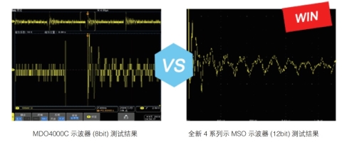

特异功能1:垂直分辨率12位
4/5/6系列MSO的用户不仅拥有真正的12位ADC,还可以应用一种全新的高分辨率模式,即基于硬件的独特的有限脉冲响应(FIR)滤波器,根据所选择的采样速率进一步提高垂直分辨率。FIR滤波器保持该采样率的最大带宽,同时防止混叠和消除来自示波器放大器和ADC的噪声,高于所选采样率的可用带宽。高分辨率模式始终提供至少12位垂直分辨率,并在≤125 MS/s 采样率的情况下扩展到16位垂直分辨率。
新型12 位ADC 是目前世界上速度最快的转换器,内部运行速率达25 GS/s,每通道采样率要比以前的同类示波器高出25%。12 位实现了4096 种垂直模数转换电平,分辨率比采用8 位ADC 的示波器高出16 倍。每条ADC通道基于交织连续接近寄存器(SAR) 结构,每块Tek049 芯片包括四个ADCs,实现了100 GS/s 的总吞吐量。

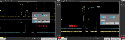

特异功能2: 叠加和分区显示功能
传统示波器一般使用的是叠加显示波形功能,尽可能利用示波器的垂直分辨率,让测试波形占满整个屏幕,可以观察到波形的细节。假如同时观测两路信号,波形缩小到理想的50%,则分辨率降低到约为50%,如果观测4路信号则降低到满屏显示的25%。
为解决工程师的这一个难题,泰克新平台示波器推出了——分区显示功能。利用这项功能,您可以将示波器屏幕显示区域分割,各区域分别显示一个通道的波形,这样既保证每个波形相不干扰又不牺牲其垂直分辨率。
这个泰克独有的分区显示功能,打破了传统示波器的两个限制。之所以“分区显示功能”没有在众多示波器品牌中使用,一是该功能对硬件芯片,二是对屏幕的显示都有着极高的要求。
泰克新平台示波器系列运用Tek049芯片,它是泰克最新研制的一种ASIC ( 专用集成电路),这是一种高度集成的芯片上系统(SOC) 混合信号ASIC,含有4 亿个晶体管和20 亿个连接,构成了4 个内部ADCs ( 模数转换器) 和集成DSP ( 数字信号处理器),全方位支持“分区显示”这类对示波器精简要求极高的功能。

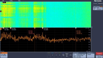

特异功能3: 用示波器测EMI
只用示波器测EMI?是的,并不需要您再额外配备一台频谱分析仪。泰克3系列MDO示波器内置频谱分析仪,它可以帮助您快速发现 EMI 的来源。与其他提供 FFT“频谱分析”的示波器不同,3 系列MDO示波器内置了真正的频谱分析仪,最高 3 GHz 的超宽捕获带宽,并配置了1 GHz 或 3 GHz 内置频谱分析仪选件。
与常规示波器 FFT对比,MDO 3 示波器提供如下频谱特性
15 dB 比FFT 更优 的 动态 范围
RF 支持最高 3 GHz 的 的超宽捕获带宽
不使用任何模拟输入通道 (3 系列使用 一 个 MDO提供标准的N-connector 频谱分析) 输入
11.6” 完整 HD 触摸 显示 与 获奖 用户 界面
专门的触控按键使 频谱分析更简便
自动标记 识别 光谱灵敏度峰值
频谱分析特性如跟踪方式, 检测方法, 和 自动测量等

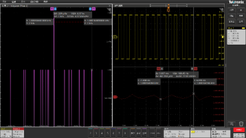

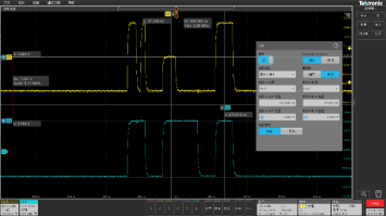

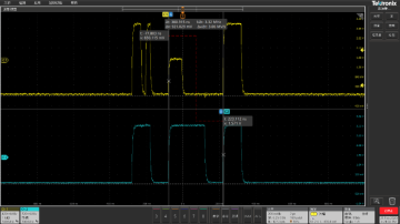

特异功能4: 手动光标测试功能(多种光标模式)
光标测试功能是工程师常用的一个示波器功能。可以快速手动测试信号的时间差或者幅值差,大部分工程师都会使用到光标测试的基本功能,但泰克示波器的高级光标测试功能却鲜为人知:
利用泰克示波器的光标测试功能可以对波形、水平、垂直、水平和垂直进行测量,大大扩展了光标测试的应用范围,例如选择波形光标测试,可以一次测试该波形的光标1和光标2的水平和垂直参数及两个光标参数的变化∆,并可以设定光标联动,从而比较其他周期波形和初始测试位置的参数对比,快速方便。
如果选择波形,可以设定两个光标源,从而测试不同的波形之间的时序关系,如图所示,轻松可以测试通道1第一个上升沿和通道2波形第三个上升沿的时间差。
如果选择水平和垂直模式,可以在水平和垂直模式下指定不同的测试源,从而轻松测试两个不同通道波形的水平和垂直关系。

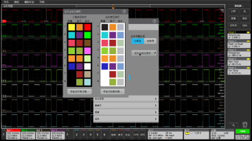

特异功能9:自定义通道及保存波形颜色和增加标注功能
可更改保存波形的颜色似乎是个非常小的功能, 但是却能解决很多实际问题。例如工程师需要对前后两次或多次波形进行交叉比对时,以前只能通过示波器的参考通道将波形(白色波形)调出和条件调整后的实测波形比对,如果是截图做报告就会非常麻烦,因为打彩色,白色参考波形无法显示,如果打印黑白图,则很难能直观区分参考波形和新测试波形。很多工程师没有办法只能将波形导出在Excel再生成波形再进行打印,浪费时间和精力,另外,因为是在Excel画图,可信度大大降低。如果您需要不止一个参考波形则更加麻烦。
自定义通道颜色(测试通道,参考通道,数学通道)轻松解决这个问题,示波器设置可直接打印放进报告。用户可以自定义通道颜色。更改颜色,请单击通道、数学或参考颜色以打开颜色菜单并选择新颜色。如果显示在正常模式下,波形立即改变为所选颜色。颜色菜单保持开放,让您试验不同的波形颜色。

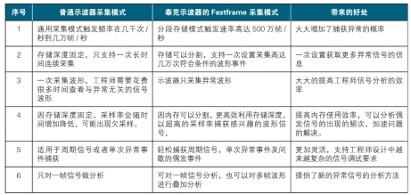

特异功能10:分段存储功能
示波器由于有限的存储深度,默认采集模式不得不在波形采样率和捕获时间进行妥协。使用更高的采样率可以更快地填充仪器的内存,减少数据采集的时间窗口。相反,捕获长时间的数据通常是以牺牲水平时间分辨率(采样率)为代价的。
4/5/6系列MSO的分段存储(Fast Frame™)模式提高内存使用率且保证波形细节来应对捕获偶发信号的挑战。该模式可以提供足够的采样率捕获多个事件,以便进行有效的分析,并通过记录长度的优化来保存和显示必要的数据。
