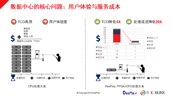

在这种情况下,数据中心面临着一个核心的考验--即用户体验与服务成本之间的平衡。总地来说,目前存在的纯CPU处理方案,TCO(服务器、电费、带宽、场地人员 成本)相对高昂,用户体验也相对较差。

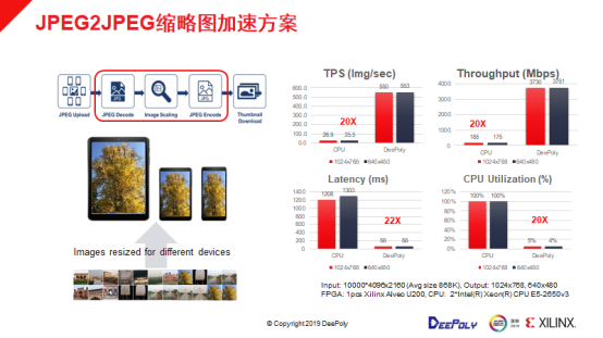

2.1. ThunderImage JPEG2JPEG缩略图方案
鉴于此,深维科技推出了基于FPGA+CPU异构计算的解决方案-JPEG2JPEG,通过高性能FPGA分担CPU处理任务,其所带来的优势是20倍吞吐性能提升,20倍延迟的降低,5倍实际成本的节省以及10倍的能效比提升。
JPEG2JPEG缩略图方案是将用户上传的图片进行高质量的缩放,即可满足绝大多数应用场合需求,例如,微信接收的一般都是缩小后的图片。缩略图是一项大量的、高并发的需求,针对4K图像输入,输出缩放至1024x768、640x480的场景。目前,JPEG2JPEG缩略图方案可以实现吞吐量550张、延迟约58ms的高性能效果。
