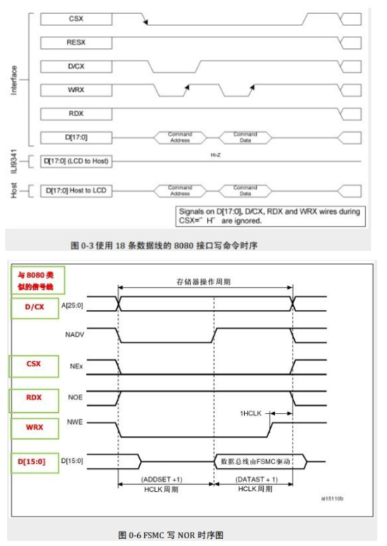

开始只是谈到别人对FSMC的理解,注意这里只讨论FSMC控制TFT,也就是在FSMC的NORPSRAM模式控制LCD,所以我们以下的分析都是基于这种模式的。
1、我们之前通过使用GPIO来模拟8080/6800时序从而达到驱动彩屏的,同样需要明白的一点就是我们也只是使用FSMC来模拟8080/6800时序,只不过这个读写速度有些快(使用了总线嘛),仅此而已!
简单一点就是:8080是通过“读使能(RE)”和“写使能(WE)”两条控制线进行读写操作。 6800是通过“总使能(E)”和“读写选择(W/R)”两条控制线进行
2、那么了解到FSMC的三总线如下!
数据线:这个可以分为8位的和16位,这个不难理解,就是之指一次穿上红8位还是16位数据,我的是16位的,8位的有一个懒得用。
地址线:既然我们访问的外NOR FLASH,那么一定会有相应的地址线,那么这些地址线在哪里呢?肯定是通过GPIO引脚复用的。有A0 -- A23 24根,能够控制访问16M的空间,也就是一个子bank;
控制总线:它的控制总线只有三根:读使能信号,写使能信号,片选信号。所以这里和我们8080时序相比,少了复位信号线和数据/命令控制线,怎么办?继续看!
3、了解了FSMC会有这三总线的概念,那么接下来就是如何转化为我们需要的时序了。
对比一下FSMC访问外nor flash和8080访问时序如下
差别似乎很小是吧,简单说就是在数据/指令选择和复位信号上的区别。
4、在这里我们使用的软件方法来完善FSMC转化为8080的读写时序
在参考手册上的存储系统能找到,芯片留给我们外扩的存储器(NOR FLASH、PSRAM这类可直接寻址的器
件)地址是从0x60000000开始的,意思就是当我们访问0x60000000的时候,那就是相当于访问外部nor flash了(我们只讨论这种情况),那么他就会自动产生FSMC的时序
在这里,我们所需要添加的就是D/C选择信号,如何实现呢?我们是通过,一根地址线来实现的,当我们把A0多对应的GPIOF0(引脚默认复用)接到TFT的RS端,
然后执行访问0x60000000的指令,那么RS是否就是低电平选择为数据呢?又加入我们访问的地址是0x60000001的时候,那么RS是否就是高电平,从而选择的就是指令传送呢?答案当然是肯定的!所以我们就解决了这个问题,复位信号就更好解决了,直接和开发板的复位引脚接在一起就好了,就这么简单!
