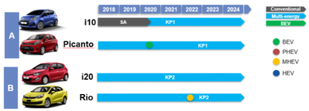

前日,现代汽车与美国初创公司Canoo达成合作,要联合开发一款电动汽车平台。根据合作的协议,现代希望打造自己的专属于较小型(A级和B级)乘用车的电动汽车平台,用于现代和起亚的小型车,发展的方向是将基于Canoo的专利设计。说实在一些,现代想要在2022年左右开始尝试电池在底盘一体化的研究。
备注:现代的A级和B级是很小的,A级车包括i10和起亚的Picanto,B级轿车包括i20。
图1 现代的A级和B级轿车

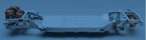

Canoo成立于2017年,最初名为Evelozcity,是由一个汽车行业资深人士组成的团队,他们的目标非常清晰,与其把电动汽车卖给私人消费者,不如面向2B的业务,面向订购企业。这个团队包括董事长Stefan Krause,首席工程师Ulrich Kranz和设计师Richard Kim等人,他们曾在宝马和Faraday Future合作了一段时间。Canoo的第一款产品看起来更像一辆微型巴士,核心是电池和底盘一体化,类似于“滑板”结构,把电池和电动传动系统装在底盘上——现代汽车主要感兴趣的就是这种架构。
图2 底盘一体化的构想
在这里的最大不同,就是这个电池上盖,由于它是异型的,想要电池得到密封,就需要考虑如何把这些边边角角、这些非规整部位的都给密封好,特别是这些结合部在车身盖上去以后情况。
图3 在CES期间Canoo发布的样件

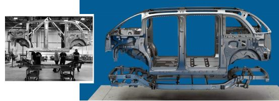

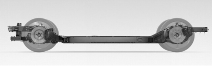

由于组装方式的不同,从高压走线的角度来看,由于这种设计前后的高压用电的分配,都要从电池内部做分配——往前和往后,线束都在内部走——肯定要占用一部分内部的空间。这是和CTP围绕电芯到电池包这条简化路径的做法有差异的地方。这波美国的初创企业,类似Rivian和Canoo都是从模组设计出发,聚焦点是在车辆设计上做改动。
图4 电动底盘和车身的组装

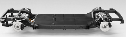

目前看下来电动汽车的开发要快,现代对Canoo开发其创新电动汽车架构的速度和效率印象深刻,主要把Canoo当成了一个工程合作伙伴,从工程开发的角度导入外部力量变革加速。今年1月中,起亚也向英国初创企业Arrival投资1.1亿美元,联合开发电气化商用车。随着现代起亚大量投资,计划到2025年,现代汽车集团通过超过870亿美元的投资将纯电动车数量从当前的9款提升至23款。这里面的变化还是非常大,不仅是从传统开发的角度,从发展的思路看都是不拘于原有的工程体系。
图5 电池系统和底盘一体化是下一个汽车开发的改变点
