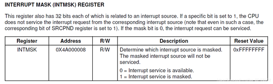

1.2 中断控制器
设置INTMASK(INTERRUPT MASK (INTMSK) REGISTER)中断屏蔽寄存器
0 = Interrupt service is available.
1 = Interrupt service is masked.

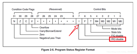

1.3 CPU使能中断
设置CPSR的I位
当设置为0时enable,设置为1时disable
mrs r0,cpsr    //读出CPSR
bic r0,r0,#(1<<7) //第7位清零(IRQ)
msr cpsr,r0

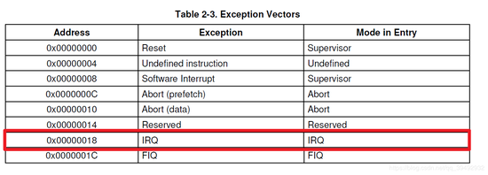

1.4 start.S设置中断向量表
在0x18处调用中断服务函数

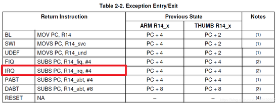

在irq处理函数总有可能需要用到r0~r12,因此先保存下来
由下图可知,lr-4是异常处理完后的返回地址,也需要保存
    sub lr,lr,#4
    stmdb sp!, {r0-r12,lr}

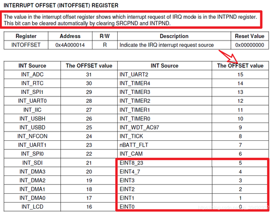

2.1 分辨中断源
中断偏移寄存器 (INTERRUPT OFFSET (INTOFFSET) REGISTER)
可通过判断INTOFFEST的中的可知当前中断源

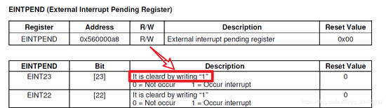

该为触发外部中断,因此需要清除外部中断
EINTPEND (External Interrupt Pending Register)
清除该中断,只需要对应写1即可,又因为其发生什么中断,对应为会变成1,因此产生什么中断,只需要把该中断的EINTPEND的值写入EINTPEND
/* 2.调用对应的处理函数 ,清除对应的中断*/
key_eint_irq(bit);

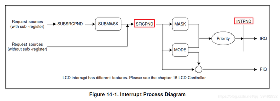

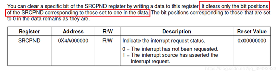

2.3 清中断

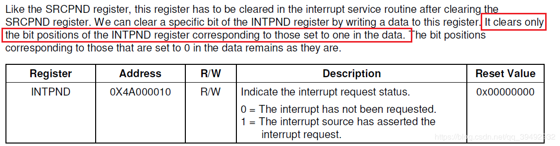

从源头开始清:即先清除SRCPND,再清除INTPND
它只清除SRCPND与INTPND寄存器对应于数据中设置为1的位的位置,因此清除哪一个中断,只需要对应为写1即可
在这里插入图片描述
SRCPND(SOURCE PENDING (SRCPND) REGISTER)
