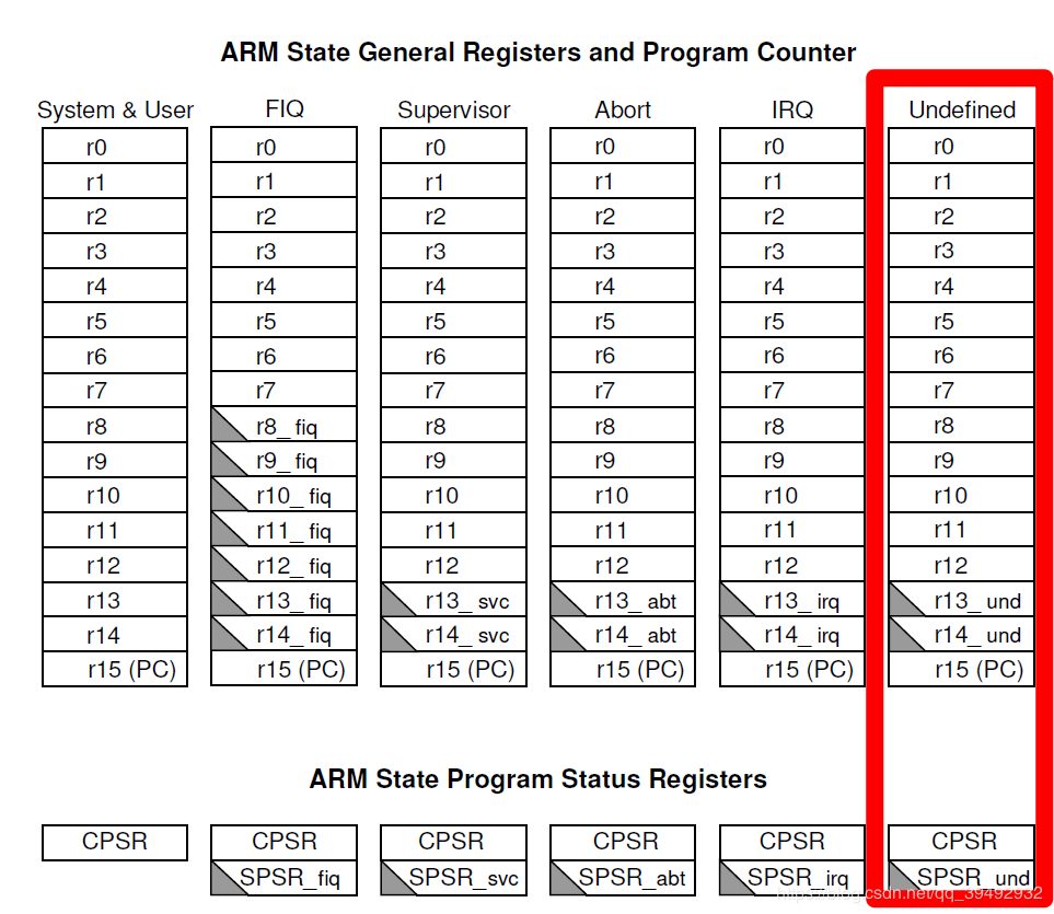

根据未定义指令异常寄存器资源,在und异常处理函数总有可能需要用到r0~r12,因此先保存下来(保存在栈中)
以及lr寄存器,后面还需要返回
stmdb sp!, {r0-r12,lr}

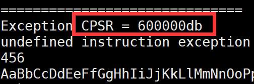

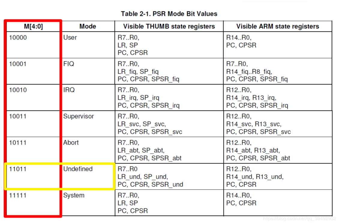

1.7 验证
CPSR = 0x600000db
确实满足CPSR的 [M4:M0] = 11011,为未定义指令异常
