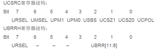

简介:关于ATMEGA16串口,有点要注意,UBRRH和UCSRC这个寄存器使用同一个IO地址,所以在设置和读取方面要注意。
单片机UART的UCSRC和UBRRH两个寄存器是共用地址的,通过最高位的URSEL来选择更新哪个数据。比如:写UCSRC=0x86,那么0x86的最高位Bit7=1,所以这组数据会更新UCSRC的值;写UBRRH=0x01,那么0x01的最高位Bit7=0,所以这组数据会更新UBRRH的值无需专门更新URSEL的值。如果写成了UBRRH=0x81,那么就会去更新UCSRC的值,是自动识别的。在网上看到有朋友问:为什么在程序中写UBRRH的时候没有先将URSEL置0?而是直接设置 UBRRH=BAUD_H;UBRRL=BAUD_L;现在大家应该明白了吧,只要写入的BUAD_H的最高位为0,即AUD_H&0x80==0,就会自动更新UBRRH的值,无需专门设置URSEL的值。

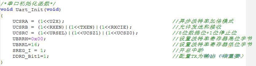

下面我给出,我使用的串口初始化代码,很好理解的,结合上面的文字,初始代码设置波特率为115200,我单片机晶振是16MHZ的,UBRR的值,可以在AVR手册上面查到。
