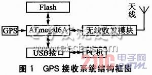

  GPS接收系统实现本地GPS信号读取、系统控制、数据接收、数据存储、数据读取和无线收发等功能。其系统结构框图如图1所示。
a.jpg?imageView2/2/w/550
  GPS接收系统工作过程为:ATmega16A利用GPS模块获取其所在位置的经纬度等信息,并将该测试点处的数据通过USB接口传输到PC机中,通过上位机软件完成对数据的转化。此外,ATmega16A带有片上Flash,也可实现对接收数据的存储功能,以便进行离线处理。ATmega16A通过控制无线收发模块,实现了对数据发送的功能。

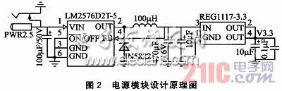

  电源模块是GPS接收系统工作的重要组成部分,实现的是系统供电功能。在GPS接收系统中,主要耗电的部分为无线收发模块,该模块工作在1 W接收功率时工作电流可达到700 mA,因此需要采用大电流的电源芯片,以保证系统供电需求。LM2576最大供电电流可达到3 A,完全满足系统大功率接收时对电流的要求。此外,系统中其他模块工作电压为3.3 V,采用REG1117(3.3 V)芯片为系统提供工作所需电压。电源模块设计原理图如图2所示。

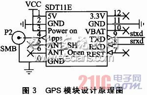

  GPS模块是影响系统测量精度的关键,该系统中GPS采用SDT11E模块进行设计。该模块具有-158dBm的接收灵敏度,定位精度可达2.5 m。高接收灵敏度和定位精度可以有效保证该系统的适用范围。其原理图如图3所示。
