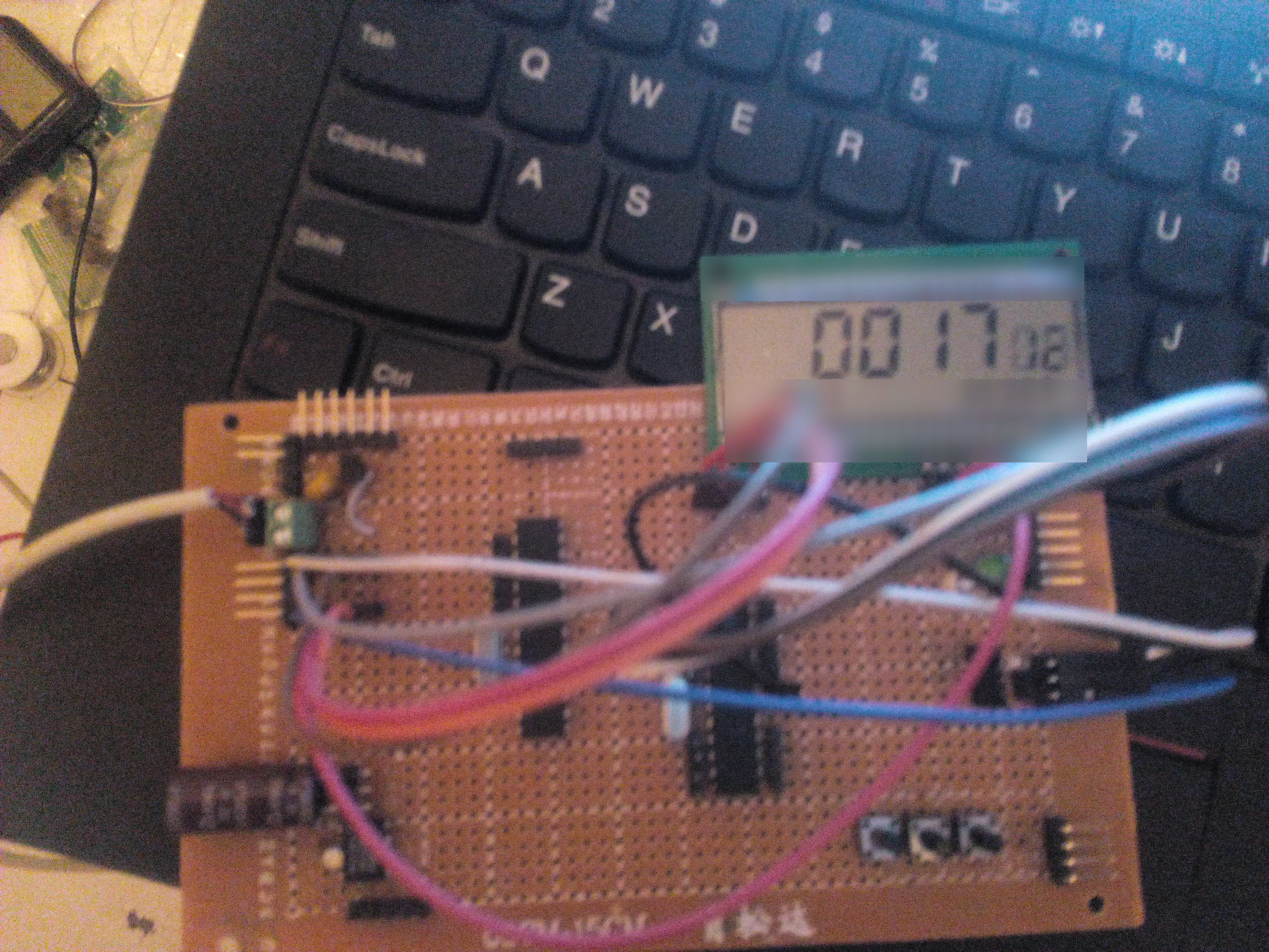

1、mcu:pic18f25k22
2、由于ds18b20的程序前面文章已经写过,所以暂不概述;
3、液晶显示采用sms太阳人的液晶显示屏;
4、实物图如下:
这里写图片描述
5、使用xc编译完成,调试过程中,当使用static bit 的时候不能进行函数传参,一直很头疼,最后使用强制类型转换;给变量定义绝对地址使用@这个特殊符号,具体写法:unsigned char a @ 0x40;当然这只是个简单的。在定义bit类型时,注意bit的类型只有全局和静态两种 否则会报错
6、使用pickit3烧写的程序,使用时注意打开项目属性,把power的对钩打上 电源3.3-5.5v自己订喽,其实都可以 当然越低越好,
7、程序就不留了 730行代码 太长了
8、心得:由于今天刚刚下载的mplab x,本想着太难用不好上手,没想到3.1版本的居然不用安装java环境,虽然IDE比8.92卡了不少,但是从界面,到功能还是很不错的,大家也要学会尝试新的东西哦。
