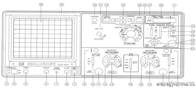

  示波器是一种使用非常广泛,且使用相对复杂的仪器。示波器种类、型号很多,功能也不同,这些示波器使用方法大同小异。小编通过整理示波器使用方法,简单的给出示波器使用方法中最基本的操作,希望能给大家带来帮助。
示波器
某示波器的外形
示波器使用方法
1 荧光屏
  荧光屏是示波管的显示部分。屏上水平方向和垂直方向各有多条刻度线,指示出信号波形的电压和时间之间的关系。根据被测信号在屏幕上占的格数乘以适当的比例常数(V/DIV,TIME/DIV)能得出电压值与时间值。

  1)电源(Power)-示波器主电源开关。当此开关按下时,电源指示灯亮,表示电源接通。
  2)辉度(Intensity)-旋转此旋钮能改变光点和扫描线的亮度。观察低频信号时可小些,高频信号时大些。一般不应太亮,以保护荧光屏。
  3)聚焦(Focus)-聚焦旋钮调节电子束截面大小,将扫描线聚焦成最清晰状态。
  4)标尺亮度(Illuminance)-此旋钮调节荧光屏后面的照明灯亮度。正常室内光线下,照明灯暗一些好。室内光线不足的环境中,可适当调亮照明灯。
3 垂直偏转因数和水平偏转因数
1)垂直偏转因数选择(VOLTS/DIV)和微调
  在单位输入信号作用下,光点在屏幕上偏移的距离称为偏移灵敏度,这一定义对X轴和Y轴都适用。灵敏度的倒数称为偏转因数。垂直灵敏度的单位是为cm/V,cm/mV或者DIV/mV,DIV/V,垂直偏转因数的单位是V/cm,mV/cm或者V/DIV,mV/DIV。
  踪示波器中每个通道各有一个垂直偏转因数选择波段开关。每个波段开关上往往还有一个小旋钮,微调每档垂直偏转因数。将它沿顺时针方向旋到底,处于“校准”位置,此时垂直偏转因数值与波段开关所指示的值一致。逆时针旋转此旋钮,能够微调垂直偏转因数。垂直偏转因数微调后,会造成与波段开关的指示值不一致,这点应引起注意。许多示波器具有垂直扩展功能,当微调旋钮被拉出时,垂直灵敏度扩大若干倍(偏转因数缩小若干倍)。
2)时基选择(TIME/DIV)和微调
  时基选择和微调的使用方法与垂直偏转因数选择和微调类似。时基选择也通过一个波段开关实现,按1、2、5方式把时基分为若干档。波段开关的指示值代表光点在水平方向移动一个格的时间值。例如在1μS/DIV档,光点在屏上移动一格代表时间值1μS。
  “微调”旋钮用于时基校准和微调。沿顺时针方向旋到底处于校准位置时,屏幕上显示的时基值与波段开关所示的标称值一致。逆时针旋转旋钮,则对时基微调。TDS实验台上有10MHz、1MHz、500kHz、100kHz的时钟信号,由石英晶体振荡器和分频器产生,准确度很高,可用来校准示波器的时基。示波器的标准信号源CAL,专门用于校准示波器的时基和垂直偏转因数。示波器前面板上的位移(Position)旋钮调节信号波形在荧光屏上的位置。

1)幅度和频率的测量方法(以测试示波器的校准信号为例)
  (1)将示波器探头插入通道1插孔,并将探头上的衰减置于"1"档;
  (2)将通道选择置于CH1,耦合方式置于DC档;
  (3)将探头探针插入校准信号源小孔内,此时示波器屏幕出现光迹;
  (4)调节垂直旋钮和水平旋钮,使屏幕显示的波形图稳定,并将垂直微调和水平微调置于校准位置;
  (5)读出波形图在垂直方向所占格数,乘以垂直衰减旋钮的指示数值,得到校准信号的幅度;
  (6)读出波形每个周期在水平方向所占格数,乘以水平扫描旋钮的指示数值,得到校准信号的周期(周期的倒数为频率);
  (7)一般校准信号的频率为1kHz,幅度为0.5V,用以校准示波器内部扫描振荡器频率,如果不正常,应调节示波器(内部)相应电位器,直至相符为止。
