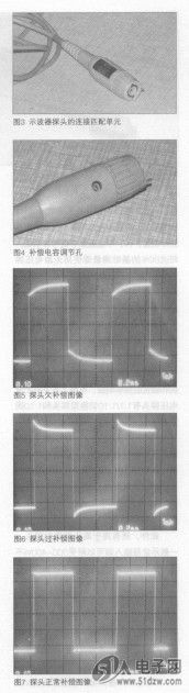

;;; 常用的无源电压探头MDV321都有一个补偿调节电容,以适合不同的示波器,在初次测量前必须进行校准,否则将严重影响波形的显示。
;;; 第一步,开启示波器,并让示波器热机一段时间。有的数字示波器在热机后期需要执行自校准程序。
;;; 第二步,将探头安装上示波器,并连接示波器上的测试校准信号点,调节适当的时基和电压幅度,使示波器显示出稳定的方波波形,一般一屏显示两个周期的方波信号为好。对于比较现代一点的数字示波器,可以按下自动设置键,让示波器自动选择适合的挡位。
;;; 第三步,用无感调节器转动探头根部的补偿电容,使示波器显示出理想的方波。图片中依次是探头欠补偿见图5)、过补偿(见图6)、正常补偿时(见图7)的波形显示。
