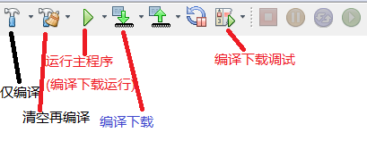

刚使用时发现按钮比较多,下面是常用的几个,若需要在线调试,直接按右侧的那个按钮就可以,这个按钮包含编译下载调试,调试所需要的开始暂停复位功能在下图右侧。不得不说,这个开发环境在线调试实在是烂,有时都无法调试,只能重新打开工程,重新上电,可能与下载器有关,使用的是kit3,这个和Jlink相比差远了!

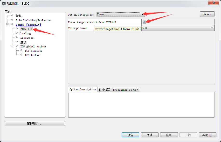

当从MPLAB 8.x转到这时,可能想找到供电的选项在哪里,右键工程名字-->属性,就可以找到,如下图所示。有时候下载时会出现一些错误,可以考虑下是否没有供电导致的。若下载时出现电压不足的错误,但实际电压确实没问题的话,需要重启开发环境。
