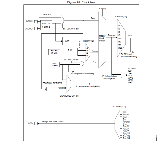

  • 最大时钟(指的是system clock):外部晶振24MHz,内部高速RC16MHz
  • 三个时钟源:外部晶振、内部高速RC(上电默认) +内部低速RC
  • 几个时钟:master clock(即sytem clock),fcpu,外设时钟、AWU时钟
  • 调用库函数中CLK_ClockSwitchConfig,参考库函数clk_clockselection,但是分频还得进一步设置
  • 上电默认:内部高速RC,HSIDIV=/8,CPUDIV=/1,外部时钟全使能,查看相关寄存器的Reset value
