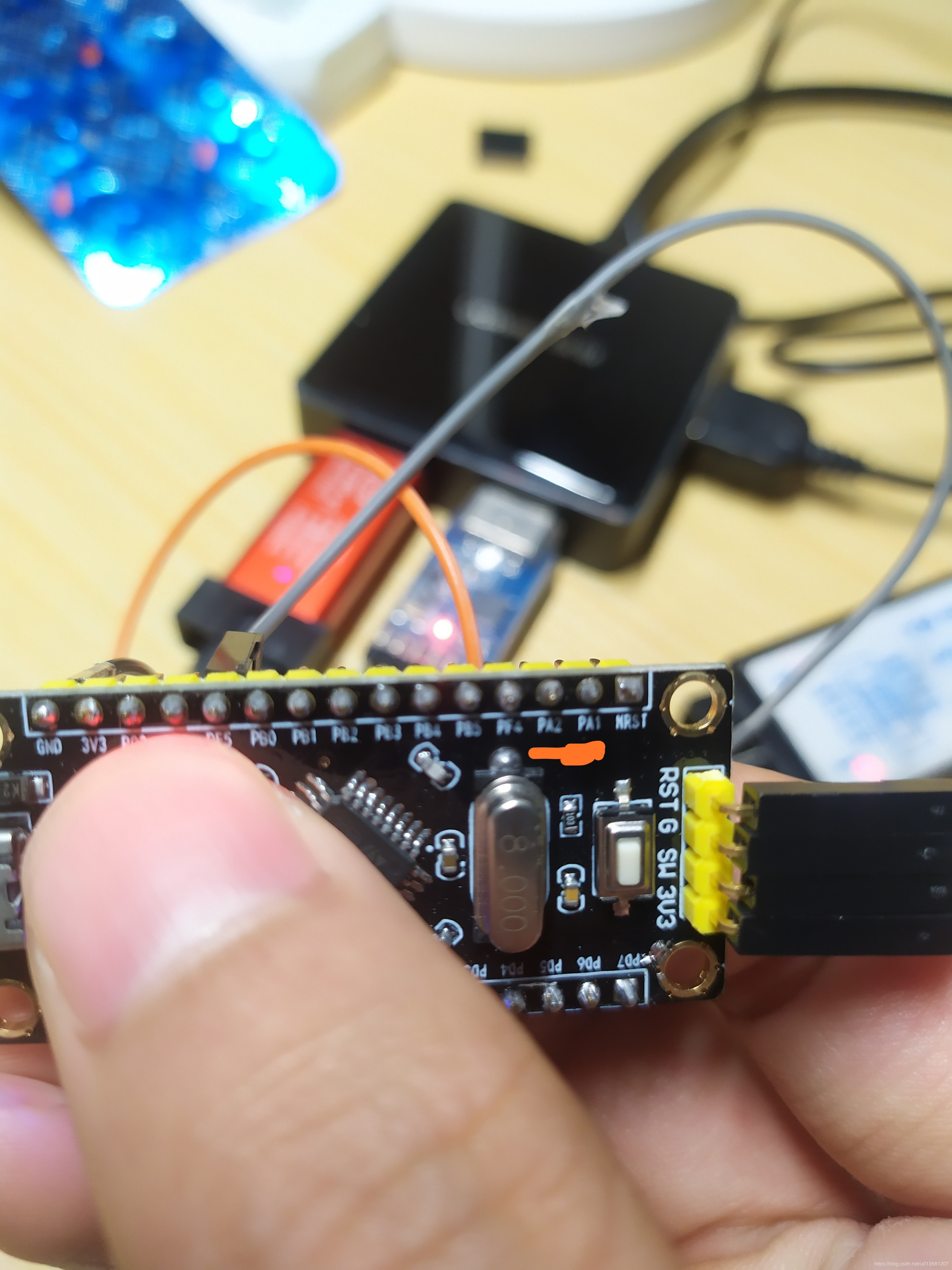

使用的最小系统晶振是8m的。

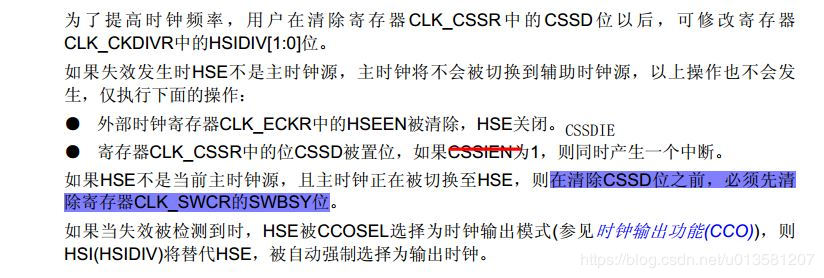

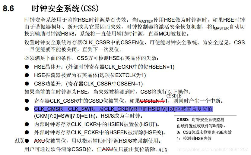

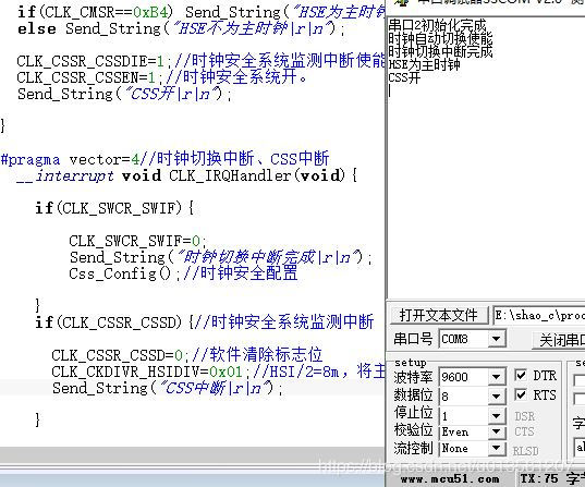

这里说下配置过程:
时钟自动切换,开启切换中断
在中断里面清除中断标志,使能CSS并开启CSS中断
CSS中断发生,清除CSS中断标志,将HSI二分频,即16M/2=8M,与外部晶振相同,这样不会影响串口波特率

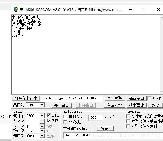

窗口输出配置信息:
在这里插入图片描述

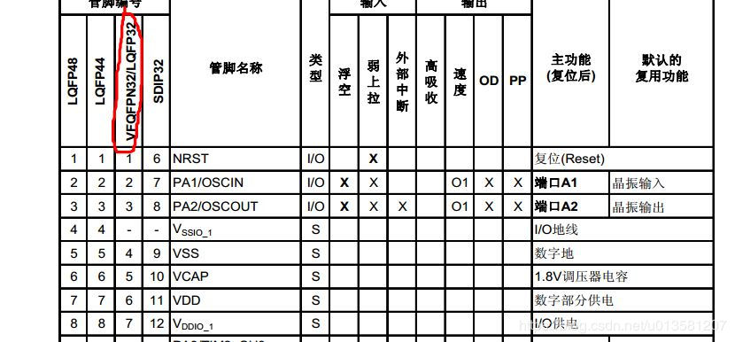

用手触碰PA1、PA2引脚使外部晶振失效
在这里插入图片描述
串口输出CSS中断
