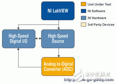

测试模数转换器的 非线性度
在对ADC精度的测试中,差分非线性(DNL)和积分非线性(INL)是描述ADC线性度的最常用的两个参数。测试DNL和INL参数通常需要发生一个模拟的激励信号,对ADC的整个输入范围进行扫描,同时将采集到的响应和每一个期望的输出码宽进行比较。比较完成后,需要分析最小和最大值的情况或进一步关心所有码宽的测量值,绘制整个传输的函数曲线以直观的跟踪和了解。
这样一个典型的激励-响应测试就同时需要模拟的信号发生器和高速的数字分析仪,并要保证发生和采集设备之间的同步性,这样才可以将采样的点和发生的样本点一一对应,这对于精确的获取DNL和INL参数至关重要。如果是对一个高速的ADC进行测试的话,您不仅需要高速的信号发生模块和数字信号采集模块,还要有高带宽的总线来实时传输发生和采集的原始数据。采集到数据后,您更需要一个专业的软件平台来在线比较激励信号和响应信号,找出不匹配的数据位,并进一步获取如DNL,INL,SINAD等参数。

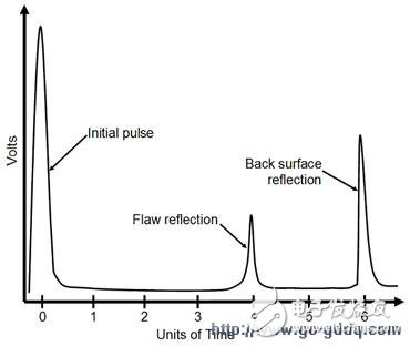

超声图像相控阵
让我们再来看一个更尖端的激励-响应测试应用。通常超声信号的频率范围为20kHz到25MHz甚至更高,对于超声信号的测试最基本的方法就是通过一个初始脉冲激励系统,然后捕获其反射回来的脉冲,通过分析反射脉冲的时间延迟和幅度来描述超声信号的特性。下图就描述了这种通过激励脉冲来分析反射信号的测试方法:
这样的激励-响应测试同样需要一块任意波形发生器对被测设备的多个部分产生激励信号,同时用高速的数字化仪捕获响应的反射脉冲。因为需要对反射信号的时间延迟进行测量,波形发生器和数字化仪之间的精确同步就显得尤为的重要。通过将发生的单个脉冲和数字化仪的8个通道进行严格的同步,超声图像相控阵可以大大缩减非破坏性超声测试的时间。

图1.:ADC特性测试的系统框图。

图2:超声测试中通过脉冲来实现特性描述。
