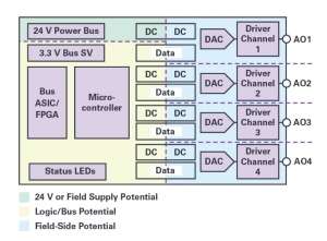

在过程自动化中,通常还需要在各个输出通道之间建立电气隔离。除此之外,还有一些其他要求,例如基于通道的诊断或对HART®信号的支持。鲁棒性和容错性也是必备条件。
图1.隔离式模拟输出系统框图。

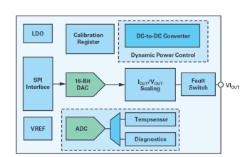

由于半导体的发展和混合信号工艺的不断改进,高集成密度的超小型电路成为可能。模拟输出通道的功能能够被完整地集成到IC中。因此,AD5758在5 mm × 5 mm封装尺寸内集成了DAC和驱动器的基本功能,以及众多其他模拟和逻辑功能,例如用于诊断的ADC、智能电源管理、基准电压源、可防止反向和过压的故障开关、数据校准寄存器以及SPI通信接口。
AD5758(图2)涵盖了用于自动化领域所有常见的输出范围:单极性0 V至10 V/0 mA至20 mA、双极性±10 V/±20 mA以及所有子范围(例如用于过程自动化的4 mA至20 mA)。每种设置都提供20%的超量程范围。这些值的输出采用16位分辨率。
图2.AD5758的功能框图。
功率损耗大幅降低
什么性能使AD5758特别适合温度和空间受限的应用?损耗主要发生在带有DC-DC转换器和输出驱动器级的电源部分。这正是智能电源管理的用武之地。AD5758具有自适应负载调整或动态功率控制(DPC)功能。DPC在电流输出模式下激活,并控制驱动特定负载所需的驱动器级上的电压。根据工作条件,电流输出的负载电压(I × RLOAD)仅占电源电压的一小部分。电源电压差必须事先以功率损耗的形式通过串联晶体管加以耗散。DPC现在将驱动器电压调节到比实际所需的负载电压(为输出晶体管保留裕量)高几伏特,从而将损耗降至最低。只有利用开关稳压器才能以这种方式进行电压的有效调节,而该器件已经集成在AD5758中,并可根据负载进行自动控制。即使在开关稳压器和上游电源中出现额外的损耗,总体功率损耗的降低仍然非常明显,尤其对于小负载电阻更是如此(见表1)。这首先使小尺寸设计成为可能,而且电路板也能保持良好的散热。

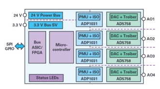

电源管理单元ADP1031(图4)执行所有功能,并与AD5758搭配工作,能够在更小的空间需求和功率损耗下实现隔离式输出模块的开发(图5)。
图4.电源管理单元ADP1031。
ADP1031在9 mm × 7 mm封装尺寸内集成了四个模块:

AD5758和ADP1031的组合提供隔离式模拟输出的完整功能,仅需两个芯片。尺寸约为13 mm × 25 mm,通道空间要求更小,仅为目前解决方案的一半。

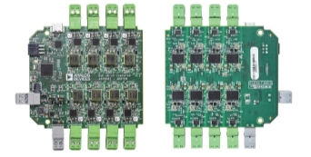

除了节省空间以外,关键功能的集成还使布局更简洁、电位便于分离并且硬件成本显著降低。ADI公司的8通道演示设计仅使用一块六层板,尺寸为77 mm × 86 mm(图6)。

图5.采用ADP1031和AD5758实现完整的4通道模拟输出。
图6.隔离式8通道AO模块。
