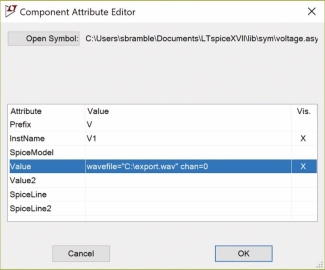

电压源V1和V2照常放置,然后按住CTRL键并右键单击每个电压源,显示元件属性编辑器(如图3所示),来分配export.wav中的电压信号。
说明: A screenshot of a cell phone
Description automatically generated
图3.export.wav中的立体声信号用作图2电路的输入。这是V1的分配,值设置为从export.wav中拉出通道0。
如上所述,首次生成LTspice音频WAV文件时,多达65,535个通道可数字化为一个WAV文件——只需在.wave命令的末尾附加任意多个通道即可。记住,默认情况下,LTspice将第一个通道命名为通道0,将下一个通道命名为通道1,以此类推。在这种情况下,由图1仿真生成的export.wav将电压V(CH1)存储为通道0,将V(CH2)存储为通道1。要使用电压源播放这些通道,请在该电压源的值行中指定.wav文件和通道。这种情况下:
要指示V1回放图1的V(CH1):wavefile=“C:export.wav” chan=0
 要指示V2回放图1的V(CH2):wavefile=“C:export.wav” chan=1

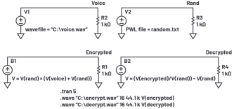

图7中的电路显示了语音加密的基本方法,就是使用随机数序列加密音频信号,然后解密。
图7.使用随机电压源加密/解密音频文件。
文件voice.wav包含原始音频。Excel电子表格用于生成变化周期为100 µs的随机数序列。结果复制到名为random.txt的文本文件中。random.txt的摘录如图8所示。

该文件用于使用LTspice中的分段线性(PWL)电压源 生成随机变化的电压V(RAND)。

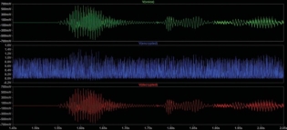

使用行为电压源B1将V(RAND)添加到语音信号中。然后将输出乘以V(RAND),并将结果发送到encrypt.wav文件。收听encrypt.wav发现,原始音频几乎无法感知。
图9显示了LTspice图窗口的原始语音、加密语音和解密语音信号。
图9.原始、加密和解密语音信号的输出。
然后使用第二个行为电压源解密原始音频信号,并将结果发送到decrypt.wav文件。
