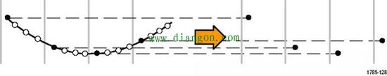

默认模式
保留每个采集间隔中的第一个取样点。

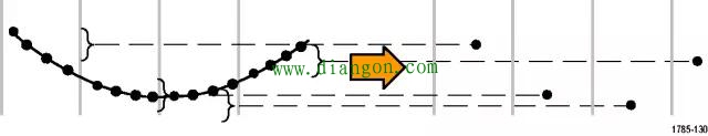

峰值检测模式
使用了两个连续捕获间隔中包含的所有取样的最高和最低点。该模式仅可用于实时、非内插的取样,并且在捕获高频率的毛刺方面非常有用。
高分辨率模式
计算每个采集间隔所有取样值的平均值。该模式也只能用于实时、非内插取样。高分辨率模式提供了较高分辨率、较低带宽的波形。
