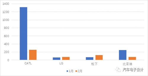

2 月国内的数据

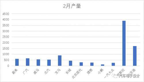

2 月新能源汽车产量约 1.19 万辆,同比下降 77.4%,动力电池总量为 0.6GWh,其中乘用车部分动力电池装机量 523.00 MWh,主要乘用车企业的产量如下图所示。特斯拉在 2 月 10 日复工,20 天生产近 4000 台,要不是车机搞了事情,交付暂停,整个上量还是很快的;按照这个形势来看,特斯拉 3 月份的产量可能会进一步拉高到 5000-6000 左右,带动电动汽车的产量慢慢继续爬坡。
图 1 主要乘用车企业 2 月份的产量
宁德时代主要客户由蔚来、广汽乘用车、威马汽车、北京新能源等几家客户支撑,总量 257.9MWh;松下(125Mwh)、LG Chem(79.5Mwh)的量主要是由特斯拉 MODEL 3 拉起来的;比亚迪这块的安装量为 81.7MWh,主要以乘用车为主,也是跌倒谷底了。乘用车里面这次是高端先复产,所以现有技术的三元电池装机量为 516.76 MWh,占比 98.8%;磷酸铁锂电池装机量为 6.24 MWh,仅占 1.2%。
图 2 国内 1-2 月动力电池装机量

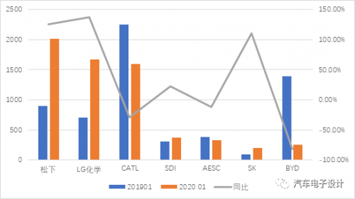

1 月全球的动力电池安装量
根据 SNE 的数据,全球全球电动车辆量能重新分布,欧洲的新能源汽车量超过了之前的预期,中国的销量比较疲软,全球动力电池总量为 7.3 GWh ,同比下降 6.2%。
韩国 LG 化学、三星 SDI,SK 创新三家的市场份额有史以来首次超过 30%。LG 化学 1 月份出货 1.7GWh,同比增长 137.4%,主要是由 ZOE、Audi E-tron 的销售带动的,其市场份额为 22.9%,这段时间以来首次超过 CATL;三星 SDI 是 0.4GWh ,由于是 PHEV 比较多(宝马 330E PHEV,大众帕萨特 GTE ),增长 22.7%,SK Innovation 的出货量 0.2GWh ,主要依靠 KIA 的 Niro EV 和 Soul EV,增长 110.7%。
松下的量在 SNE 的估算下还是非常高的,这个是按照特斯拉 1 月份的量估计出来的,这里有点奇怪,可能是 SNE 的车辆销售数据库和目前了解到的数据存在差异,也有可能是核算一定的产量。在总共跟踪的企业里面,CATL 小幅下滑,BYD 的量下降比较多,也是国内市场 1 月份的实际状态导致的,这里就不展开了。
图 3 1 月全球电池安装量数据
