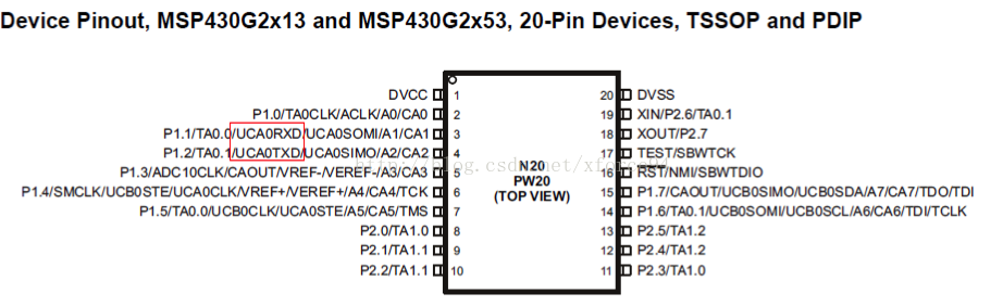

  P1SEL |= RXD + TXD ; // P1.1 = RXD, P1.2=TXD
  P1SEL2 |= RXD + TXD ; // P1.1 = RXD, P1.2=TXD

第3行和第4行将引脚P1.1和P1.2设置为UART模式。事 实上,P1SEL 和 P1SEL2 两个寄存器是一个多路选择器,它们将 P1 的引脚连接至不同的板载的外设上。但是注意,TXD 和 RXD 是固定引脚的,我们可以通过查 G2553 的数据手册找到对应的引脚。
