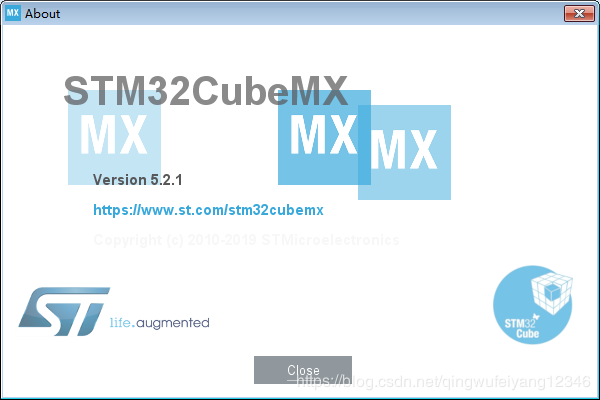

1、启动STM32CubeMX,我现在使用的版本是5.2.1。

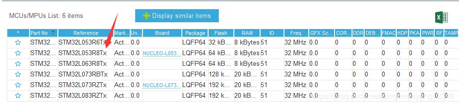

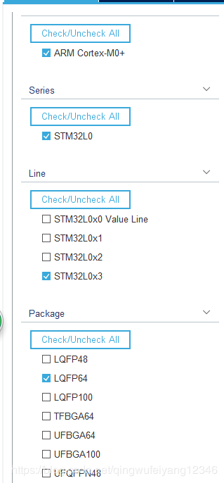

2、File-New Project,选择相应的芯片类型。

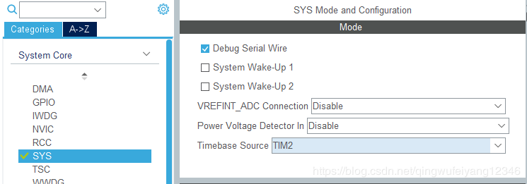

3、双击相应的芯片类型后,进入配置界面。进行SYS配置,选中Debug Serial Wire,由于我习惯于使用FreeRTOS所以在我的项目中Timebase Source都选择定时器。

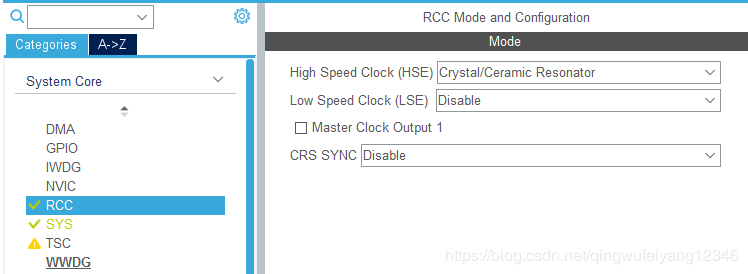

4、进行RCC设置。

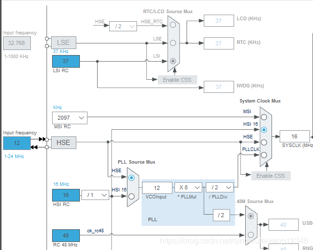

5、时钟设置如下:

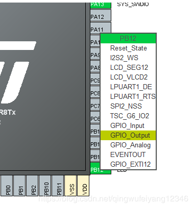

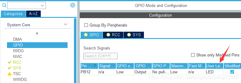

6、在芯片引脚图中,将连接LED的引脚设置为GPIO_Output
7、在GPIO设置中,将LED引脚的User Label设置为LED。

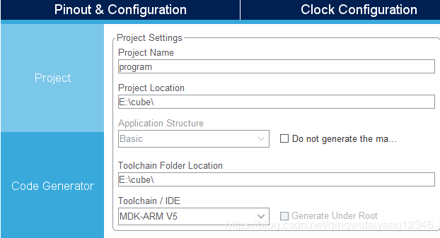

8、上述完成后,首先保存共存,然后对工程进行配置,如下图。

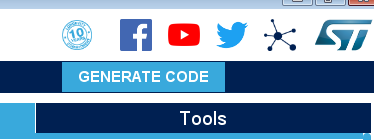

9、接下来,就可以生成程序了,点击GENERATE CODE即可。

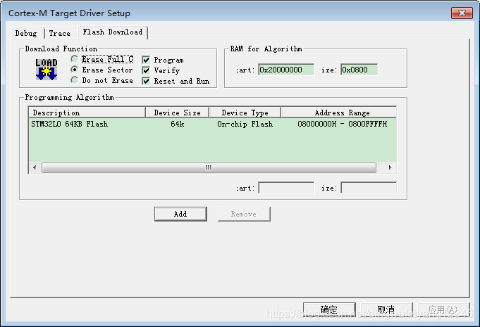

11、对keil进行设置,勾选Reset and Run。
12、编译后,将程序下载到目标板,就可以看到LED以1秒为间隔闪亮了。
