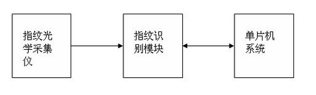

系统由单片机系统、指纹识别模块、指纹光学采集仪组成,硬件结构框图如图1。

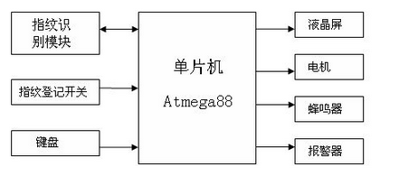

系统采用Atmega88作为控制核心,配备键盘、液晶显示电路、指纹登记开关、蜂鸣器,电机,报警器。硬件结构框图如图2。
Atmega88是Atmel公司新推出的一种低功耗、高性能8位AVR微处理器,采用先进的RISC结构,它具有以下标准功能:8k字节Flash,1K字节RAM,512字节的EEPROM,23位可编程的I/O口线,6路10位的ADC,可工作于主机/从机模式的SPI串性接口,具有独立片内震荡器的可编程看门狗定时器,可编程的串行USART接口,2个8位定时器/计数器,1个16位定时器/计数器,,经标定的片内震荡器,五种休眠模式。其性能完全可以满足系统的要求。
液晶显示采用MzLH04-12864串行SPI字库LCD模块,它内带汉字字库,可以方便地显示汉字及图形;可以同时显示4行8列个单元,可以一次显示系统所有状态信息;显示的内容不需要刷新,节省了单片机的资源;电路结构简单,三线SPI串行通信,便于控制,功耗低。键盘用于输入密码和设置系统。蜂鸣器用于发出语音提示。指纹登记开关用于指纹的登记和删除。单片机通过控制电机的正反转,实现开锁和上锁。报警器在连续三次输错密码和检测到震动时报警。

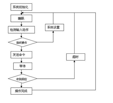

串口发送和接收子程序功能。完成Atmega88和FSC7002的通信。单片机发送动作命令给FSC700,然后等待FSC700收到命令后执行相关动作返回结果,成功或失败。如果超时还收不到回应信息,系统将报错,然后进入睡眠模式。主要命令有3个,分别是登记指纹,比较指纹,删除指纹。
按键或按登记开关都可以唤醒系统,系统不停检测输入信号,判断需要执行的动作。如果登记开关被按下了,单片机就发送登记指纹命令给FSC7002,FSC7002把新指纹信息保存好后,发送成功回应给单片机,单片机发出完成信号后,就进入睡眠状态等待下一个操作发生。流程图如图4所示。
