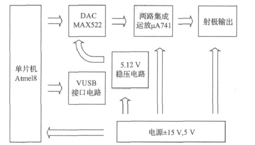

1 系统硬件设计
系统组成框架如图1所示,主要由8路串行输入DACMAX522、稳压输出电路、VUSB接口电路、信号调理电路、单片机Atmega8及其他外围元件组成,可以输出0~12V的电压,步进精度为0.1V,电流可达2A.同时可以通过上位机设置输出的电压值。
图1 数控直流稳压源组成

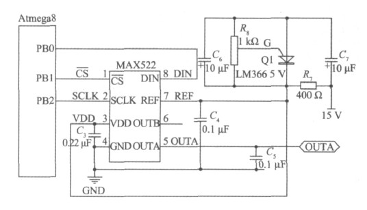

1.1 模数转换。
D/A 转换主要是利用MAX522 芯片来实现的。
MAX522芯片内有2路8位电压缓冲输出D/A 转换器(DAC A和DAC B),8脚节省封装和DIP封装,DAC A端缓冲器工作电流可达5mA,DAC B端缓冲器工作电流可达500μA,MAX522工作在单向电压+2.7V~+5.5V.
MAX522具有3线串行接口,可直接与SPITM、QSPITM,MicrowireTM 兼容。它有一个16位输入移位寄存器,包含8位DAC输入数据和8位DAC选择和关断控制。在/CS的正边沿数据能够存入到DAC寄存器。
模数转换模块电路如图2所示。单片机的PB0端口接串行数据输入口DIN、PB1接片选信号、PB2端口接时钟信号SCLK.选择DAC A作为输出,输出和参考电压输入端分别接上一个0.1μF的电容,提高电路输出稳定性。芯片的VDD与参考电压端均由5.12V稳压电路提供。
图2 模数转换及稳压电路
图2 模数转换及稳压电路
LM336集成电路是精密的5V稳压器,其工作相当于一个低温度系数的、动态电阻为0.2Ω的5V齐纳二极管,其中微调端(G)可以使基准电压和温度系数得到微调。通过调节可调电阻调节LM336的输出电压为5.12V.所以MAX522输出电压的分辨率为5.12/256=0.02V,也就是说MAX522数字输入量每增加1,电压就增加0.02V.由于电源输出电压范围为0~12V,步进精度为0.1V,则最大输入数据为120(二进制值为11110000),此时MAX522输出值为2.4V.即MAX522的输出电压在0~2.4V变化。

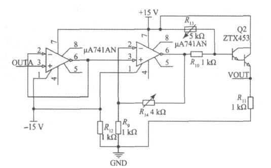

1.2 电压电流放大
由于MAX522输出的电压范围为0~2.4V,而要求的电压输出范围为0~12V,所以需要将MAX522输出放大5倍。同时,为了提高电源的驱动能力,在放大电路后面加入了一个射极输出器。
电压电流放大电路如图3所示。主要包括2个μA741高增益运算放大器组成的放大部分及三极管ZTX453组成的射极输出部分。第一级μA741AN 为负反馈缓冲电路,用以减小输出电阻并使放大频率频宽增大。第二级μA741ANA构成电压正向比例放大电路。放大后的电压信号接入射极输出器ZTX453,放大输出信号的电流。注意,此部分电路发热量比较大,需要再扩接散热片进行散热。
图3 电压电流放大电路
图3 电压电流放大电路。

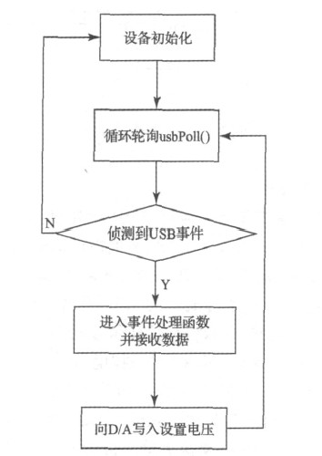

下位机软件流程图如图5所示。其中设备初始化包括单片机端口初始化、DAC初始化及VUSB端口初始化。在初始化之后,程序进入主循环,在其中加入了USB轮询函数usbPoll(),用来侦测USB事件。一旦侦测到上位机有USB通信请求时,usbdrv就会调用usbFunctionSetup()函数来处理请求。在此请求函数中接收上位机传来的数据并将此数据转换后写入MAX522数据端口,启动DAC输出电压。
图5 下位机软件流程
图5 下位机软件流程。

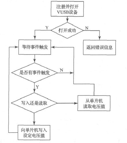

上位机软件主要包括显示设备连接状态、写入电压值及读取当前电压值等功能。上位机软件流程图如图6所示。
图6 上位机软件流程
图6 上位机软件流程。
只有在总线请求为用户自定义类型(Vendor)时单片机才会调用usbFunctionSetup(uchar data[8])这个函数,所以传输数据是通过发送用户自定义类型的Setup数据包来实现的。读数据时设置此数据包为IN,同时写入需要读取的字节数。写入数据时设置数据包为OUT,4字节的有效数据则包含在所建立的8字节Setup数据包的data[2]~data[4]之中。

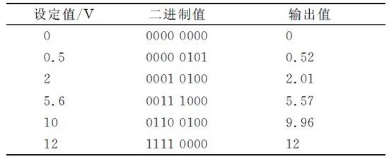

校零之后将上位机设置电压值与实际输出电压进行对比实验,实验数据如表1所示。
表1 电压输出对比实验结果
表1 电压输出对比实验结果
所设计电压源实际输出值与设定值偏差较小,能够满足0~12V连续可调输出,步进值为0.1V的使用要求。
