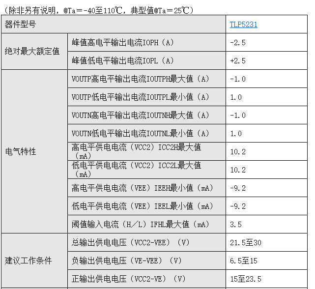

主要规格:
(除非另有说明,@Ta=-40至110℃,典型值@Ta=25℃)
image.png?imageView2/2/w/550
