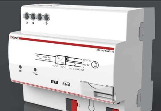

1、总线电源
作为KNX/EIB系统标准供电电源,该模块为同一支线上的其他控制模块供电。该电源模块不仅可以为总线提供电压,耦合总线信号,并且监测系统的电压。另外该电源模块还会提供一个30V的辅助直流电压,为其他的外接设备(如触摸屏、IP网关等)提供电压。
功能描述: 总线电源的作用是为KNX各功能模块提供电源,最多可以为64个设备供电,带总线复位、过流指示和短路保护。

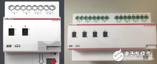

2、开关驱动器
有三种规格可选,4路,8路,12路三种。另外还有调光驱动器可选,可控硅调光和0-10V调光。驱动器模块主要具有手动操作开关、开关延时设定、开关状态反馈、总线电压断开和恢复后继电器开关状态的设定等功能。
功能描述: 用于对设备进行开关控制的驱动器,具有逻辑、延时、预设、场景、阈值开关等功能。
