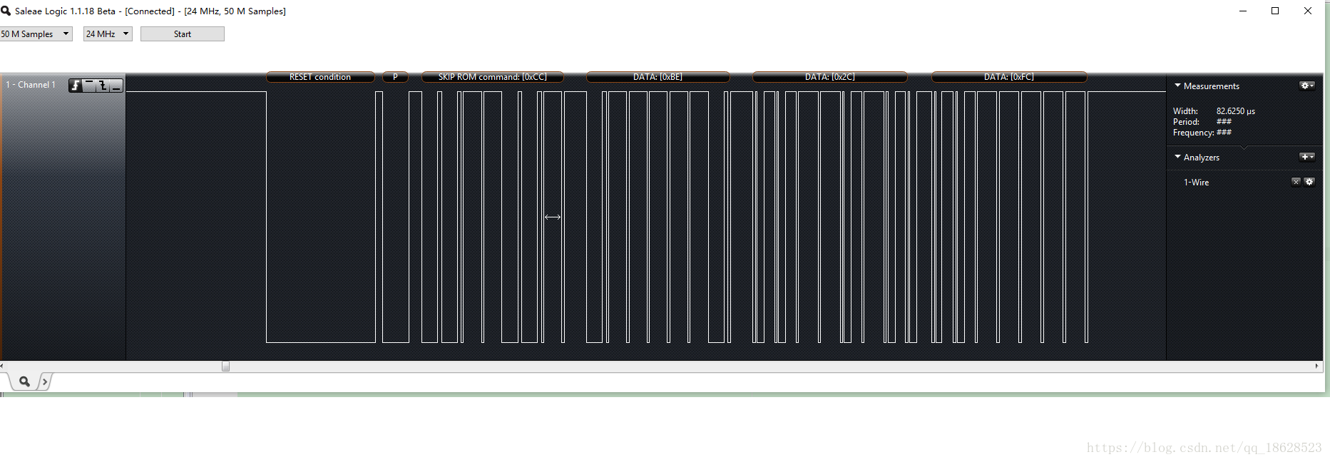

于是我向他说明了情况,他先是给了我逻辑分析仪让我再试试,我接上逻辑分析仪,一样除了结果不对,一切都是OK的
逻辑分析仪读到的错误结果

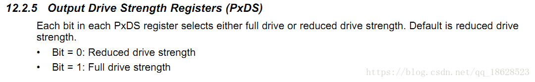

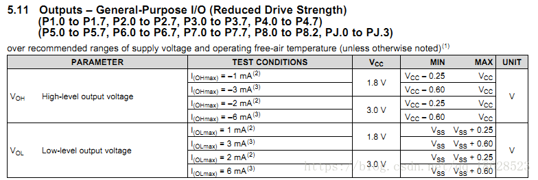

怀着疑惑翻看了一下手册,还真有不一样的地方:
MSP430F5529
强驱动输出能力
弱驱动输出能力
MSP430F5529多了一个PxDS寄存器,默认是弱驱动输出,然后再看安富莱上的程序,他的IO是配置成开漏输出,开漏输出高其实是上拉电阻拉高的,与MSP430单片机的输出高是全然不同的;
于是我在输出高前面加了一句P6DS |= BIT5;(配置为强驱动输出),果然,这时候在MSP5529上读到的也是之前错误的值;
还是对DLS时序一知半解惹的祸,DLS在读状态拉低DQ1us就该DLS输出了,这时候MSP430的输出高并没有释放总线,而开漏输出高或者弱驱动输出则真正释放了总线,这样当然只有后者能读到正确的结果了.
