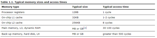

下表典型的L1/L2/L3/L4大小与读取时间表:
