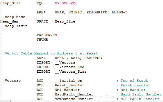

mdk软件会选择用户添加到工程文件里面的汇编文件执行(例startup_stm32f10x_md.s),对基本内容进行初始化比如栈空间,这个文件通常由芯片厂家提供,用户使用选择调用即可。
二、跳转main函数

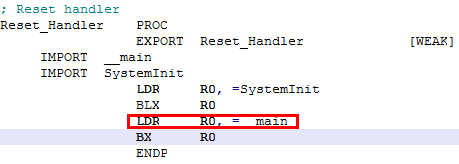

在汇编执行初始化之后,最终在下面圈红的地方跳转到main函数。
__main可以修改成其他名字比如smain,对应main函数名改成smain,也可以完成跳转
