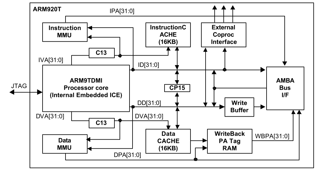

S3C2440处理器的结构如下图所示,其核心单元为ARM9TDMI处理器核,主要包括16K的指令Cache和16K的数据Cache,以及分开的指令和数据MMU单元等。CP15为一个协处理器(Co-Processor)。通过AMBA2.0(Advanced Microcontroller Bus Architecture)总线接口与外部设备相连。
图 1  S3C2440处理器框图
IVA指Instruction Virtual Address,指令虚拟地址;DVA指Data Virtual Address,数据虚拟地址。IPA指Instruction Physical Address,指令物理地址;DPA指Data Physical Address,指数据物理地址。
S3C2440处理器的封装大小为14mmx14mm,289-FBGA封装类型。工作频率最高为400MHz。

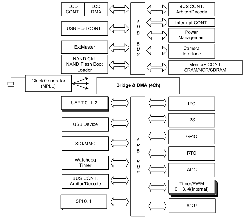

S3C2440处理器的外设与AMBA总线的连接如下图所示。
图 2  S3C2440外部设备连接图
MPLL锁相环产生时钟,供给AMBA总线上的各个设备使用。AHB总线上,主要包括LCD控制器、LCD的DMA模块,USB Host控制器,ExtMaster(允许外部设备作为总线的Master),NAND 控制器、NAND Flash启动的装载器,总线控制器、仲裁器和译码器,中断控制器,电源管理模块,摄像头接口模块,内存控制器(包括SRAM、NOR Flash和SDRAM三种)。
APB总线上挂载各种外设,包括3个UART,USB设备,SDI/MMC卡,看门狗定制器,总线控制器、仲裁器和译码器,2个SPI总线,I2C总线,I2S总线,GPIO接口,RTC实时时钟,ADC模数转换器,定时器/PWM发生器,AC97音频编解码器。

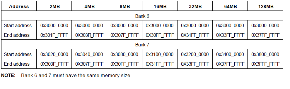

图 4  S3C2440的Bank6和Bank7地址
Bank6和Bank7用于连接SDRAM,其起始地址和结束地址是可配置的,如上图所示。Bank6地址一定是从0x3000_0000开始,根据SDRAM内存大小的不同,Bank6的地址结束,然后Bank7直接从Bank6结束的地方开始,使Bank6和Bank7形成物理上连续的地址空间。具体的配置需要设置BANKSIZE专用寄存器。如下图所示。
BANKSIZE寄存器的地址为0x4800_0028,其bit[2:0]可是只Bank6/7的映射方式,表示Bank的内存空间大小。
S3C2440使用外部SDRAM的频率为133MHz左右。

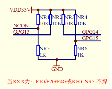

Nand Flash控制器的相关配置主要通过引脚完成,相关引脚包括:
在TQ2440上,OM[0]可通过拨码开关选择,OM[1]接地。OM[1:0]只能选择为00或01,为00时表示Nand Flash启动,为01时表示nGCS0的Bank为16bit模式。nGCS0连接在Nor Flash上,即从16bit数据总线宽度的Nor Flash启动。
TQ2440上对Nand Flash控制器的配置引脚连接如下,在开发板上使用的Nand Flash型号为K9F2G08U0A,故NR5电阻不焊接。
图 7  TQ2440开发板的Nand Flash控制器配置
从图中可以看出,NCON引脚的值为1,GPG13引脚的值为1,GPG14的引脚值为1,GPG15的引脚值为0。这些值分别与K9F2G08U0A芯片的特征对应——内存容量为256MB(2Gbit),Page Size为2KB,需要5个Address Cyle,数据宽度为8bit。
