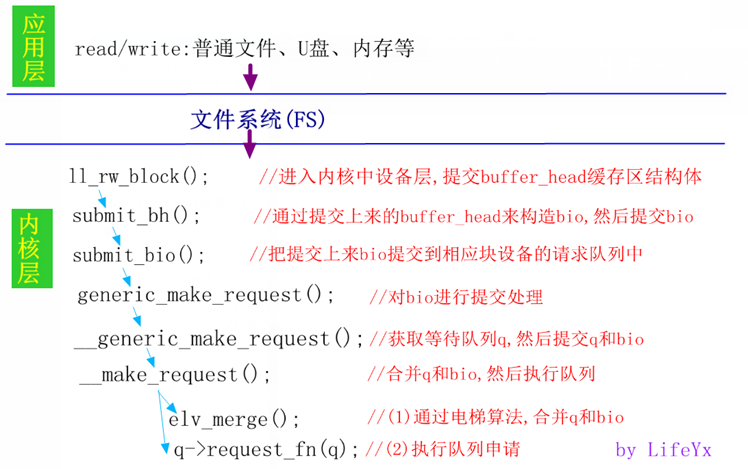

5、接下来开始分析块设备框架
当我们对一个*.txt写入数据时,文件系统会转换为对块设备上扇区的访问,也就是调用ll_rw_block()函数,从这个函数开始进入了设备层。
5.1 先来分析ll_rw_block()函数(/fs/buffer.c)
void ll_rw_block(int rw, int nr, struct buffer_head *bhs[])

5.3 submit_bio()函数如下:
void submit_bio(int rw, struct bio *bio)
generic_make_request(bio);
最终调用generic_make_request();把bio数据提交到相应块设备的请求队列中,generic_make_request()函数主要是实现对bio的提交处理

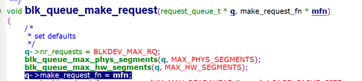

这个q->make_request_fn()又是什么函数?到底做了什么,我们搜索一下它在哪里被初始化的,如下图,搜索make_request_fn,它在blk_queue_make_request()函数中被初始化mfn这个参数
继续搜索blk_queue_make_request,找到它被调用,赋入的mfn参数是什么?
如下图,找到它在blk_init_queue_node()函数中被调用
最终q->make_request_fn()执行的是__make_request()函数
5.6 我们来看看__make_request()函数,对提交的申请队列q和bio做了什么
static int __make_request(request_queue_t *q, struct bio *bio)
struct request *req;    //块设备本身的队列
    //(1)将之前的申请队列q和传入bio,通过排序,合并在本身的req队列中
el_ret = elv_merge(q, &req, bio);
init_request_from_bio(req, bio);    //合并失败,单独将bio放入req队列
add_request(q, req);                //单独将之前的申请队列q放入req队列
__generic_unplug_device(q);        //(2)执行申请队列的处理函数
1)上面的elv_merge()函数,就是内核中的电梯算法(elevator merge),它就类似我们坐的电梯,通过一个标志,向上或者向下
比如申请队列中有以下6个申请:
4(in),2(out),5(in),3(out),6(in),1(out)  //其中in:写出队列到扇区,out:读入队列
最后执行下来,就会排序合并,先写出4,5,6队列,再读入1,2,3队列
2)上面的__generic_unplug_device()函数如下:
void __generic_unplug_device(request_queue_t *q)
if (unlikely(blk_queue_stopped(q)))
return;
if (!blk_remove_plug(q))
return;
q->request_fn(q);
最终执行q的成员request_fn()函数,执行申请队列的处理函数
6、本节框架分析总结,如下图所示:
