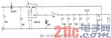

手持巡检设备用两节可充电蓄电池(8.2V)作为电源,采用芯片LM2576和LD1117—3.3作为5V和3.3V降压芯片,以满足不同芯片的不同电压需求。LM2576电压控制芯片的降压方式有固定降压和可调节降压两种,并且它的降压输出稳定、电压转换效率高、电流输出驱动能力比较强,内部有过流与过热保护设计等优点。西门子公司的TC35i模块正常工作电压有比较独特的需求:供电电压需稳定地高于3.3V,否则会自动关机;模块在发射时,其电流峰值高达2A,且在此电流峰值送入模块的电压下降值要确保不能超过0.4V。鉴于此模块较高的电源要求,手持巡检设备采用LM2576可调降压方式独立对该模块提供4.2V稳定的直流电压,电路如图2所示。
基于AVR单片机的列车临时限速手持巡检设备
根据LM2576芯片管脚的特性,对其工作时主要外围器件的选择:
(1)输入电容C1、C2。选择ESR低、电容值大的铝电容C1、C2作为旁路电容能有效防止输入端出现大瞬态电压和高输出电流。一般电容的耐压值大于输入电压的1.5倍可以保证电容在工作时不被击穿。根据常见电容值,采用100 μF/25V铝电解电容。

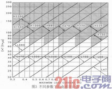

(2)储能电感L1。从式(1)可知LM2576芯片实际的输入电压、可调输出电压以及开关频率参数可以定性电压微妙常数(E*T),此常数结合LM2576的负载电流曲线能确定所需的电感值。
手持巡检设备供电VIN为两节蓄电池8.2V,可调输出Vout需4.2V,由LM2576芯片手册得到该芯片的开关频率是52kHz:电压微妙常数E*T=40V*μs,LM2576的最大负载电流为3A;图3中,在两线的交点附近,L1选为47μs。

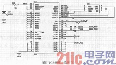

手持巡检设备中的GSM单元主要是以短信的方式实时地将标签信息发给后台系统。西门子TC35i工作在EGSM900和GSM1800双频段,该模块是一个支持中文短信息的工业级GSM模块,4.2V直流电压可以让其正常工作。TC35i的电流消耗在不同的时刻有着不同的值-休眠状态只有3.5 mA,一般空闲状态有25mA,发射时平均能达300mA,最高时有2.5A。Atmega1280通过UART接口向TC35i模块发送AT指令来关断信号、故障恢复,以及发送数据。它支持Text和PDU格式的SMS(短消息)。手持巡检设备中作为TC35i的核心基带处理器主要处理RFID标签数据信号。
如图5所示,TC35i的第1~5引脚接电源正极,第6~10引脚是电源地。15脚是启动脚IGT,手持巡检设备上电后必须给IGT引脚加一个大于100ms的低脉冲,且电平下降持续时间不可超过1ms:只用这样才能使TC35i进入工作状态。18脚RxD0、19脚TxD0和Atmega1280相应管脚通信。
24~29管脚连接SIM卡专用读卡器。CCIN引脚可以检测SIM卡是否良好接触:连接正确,CCIN引脚输出高电平;如输出低电平,需重新校正SIM卡。
TC35i的第32脚SYNC引脚指示设备该模块的工作状态:当红色LED熄灭时,表明TC35i处于关闭或睡眠状态;当LED为600ms亮/600ms熄时,表明SIM卡没有插入或TC35i正在进行网络登录,需等待SIM卡注册完毕才能进行下一步操作;当LED为75ms亮/3s熄时,说明模块处于待机状态,此时可以发送标签数据。

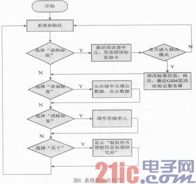

手持巡检设备的系统软件流程图如图6所示。
(1)阅读器单元的软件实现是在ZigBee协议的基础上,与同样是ZigBee协议为基础的电子标签进行数据的交互;
(2)每次对标签信息进行编辑后都需按既定的帧格式通过TC35i模块发送信息给后台;后台服务系统以短信的方式接收电子标签的信息,并解析;
(3)“清除标签”在得到确认后会删除主控芯片存储单元中的所有数据。
