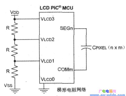

偏置电压是通过使用外部梯形电阻网络(电路见下图)而产生。因为梯形电阻网络连接在VDD和Vss之间,所以会有电流通过梯形电阻网络,电流大小与电阻成反比。也就是说,电阻越大,通过梯形电阻网络的电流就越小。如果使用10kΩ电阻,且VDD=5V,则梯形电阻网络将不断消耗166μA的电流。这对于一些使用电池供电的应用来说是很大的电流。
如何最大程度增大电阻,而又不会对显示质量产生负面影响?一些基本的电路分析可以帮助确定梯形网络中电阻增大的程度。

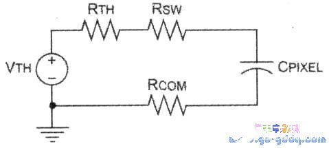

LCD模块实际上就是一个模拟多路开关,它交替地将LCD电压连接到各个段和公共引脚(段电极和公共电极交叉于每一个LCD像素点)。LCD像素可用电容进行模拟。梯形电阻网络中的每个分接点可以用戴维南(Thevenin)等效电路进行模拟。对于VLCD3和VLCD0,戴维南电阻为0;如它不为0的两种情况,即对于VLCD2和VLCD1。
PIC单片机驱动LCD模块的设计
电路可以简化为如下图所示的电路。
PIC单片机驱动LCD模块的设计
RSW是段多路开关的电阻;RCOM是公共多路开关的电阻。

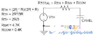

对于戴维南电阻不为0的情况,戴维南电压等于2/3 VDD或1/3 VDD。戴维南电阻等于梯形电阻网络上部和下部的串联电阻,其估算电阻的等效电路见右图所示。
PIC单片机驱动LCD模块的设计
例如.可以用RC电路来模拟单个像素的驱动器,在该电路中电压在0V~VLCD2之间切换。对于LCD和PIC单片机,可以估算段和公共开关电路的电阻分别大约为4.7kΩ和0.4kΩ。可以看到,经过像素的电压从0变为VTH的时间将取决于像素的电容和总电阻,而梯形电阻网络戴维南电阻构成了总电阻最主要的部分。

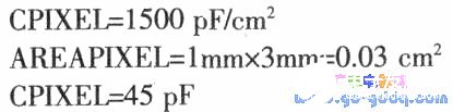

现在,需要估算电容。电容大小正比于像素的面积。我们可以测量像素的面积,并根据以下公式估算电容。很显然,较大的显示器(如数字墙钟)将具有较大的像素和较高的电容。
PIC单片机驱动LCD模块的设计
希望时间常数远小于LCD驱动波形的周期,以便最大程度地减少在VPIXEL上升到VTH的时间段内出现一个以上的LCD驱动波形的可能性。如果希望RC等于100μs,那么总电阻可以根据以下公式计算:
PIC单片机驱动LCD模块的设计
RTOTAL=l00μs/45pF=2.22MΩ
RTH=2.22MΩ-5.1kΩ≈2.2MΩ
LCD模块内的开关电路电阻相对于该电阻来说很小,所以梯形电阻网络在VLCD2和VLCD1时的戴维南电阻可以视为就是RTOTAL。然后,可以计算R的值,从而得到正确的戴维南电阻。
R=3RTH/2=3.3MΩ
