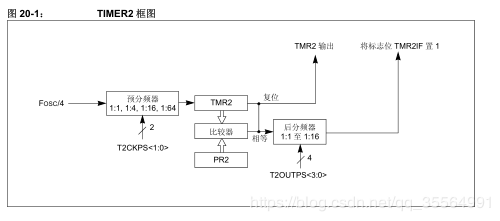

使用TIM2的频率计算公式f=FOSC/4/T2CKPS/T2OUTPS/TMR2     (TMR2是TIM2的数据寄存器)

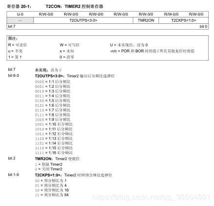

    T2CON = 0x04;
    /*T2OUTPS = 0(Timer2 输出后分频比为1:1)
    TMR2ON=1(Timer2 使能位使能)
    T2CKPS=0(Timer2 时钟预分频比为1:1);*/
    PR2 = 49;//当TMR2计数到49的时候产生标志位置1
    TMR2IE = 1;、//允许 Timer2 与 PR2 匹配中断
    PEIE = 1;//允许所有有效外设中断
    GIE = 1 ;//允许所有有效中断
    TMR2IF = 0;//标准位清零

理论频率f=16M/4/1/1/(49+1)=80000;
示波器显示为
39.6K*2= 79.2K
