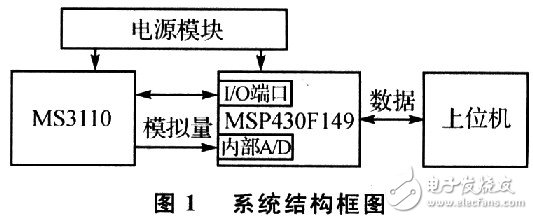

1 总体设计
电容式传感器的检测方法主要有:设计专用ASIC芯片;使用分立元件通过电容桥、频率测量等原理实现测量;使用通用电容检测芯片将电容转换为电压或其他量等。从技术难度、测量精度等多方面考虑,本系统采用集成电容检测芯片来完成对电容式传感器的检测。系统结构框图如图1所示。电容检测芯片选用Irvine Sensor公司的MS3110。MS3110将电容量转换为电压量输出(量程为0~10 pF)。单片机MSP430F149集成的12位A/D转换器对输出电压进行采样,并通过I/O端口对MS3110内部寄存器进行设置。数据经采样后通过串口传送到上位机进行处理、实时显示、存储等。上位机由普通微机构成。

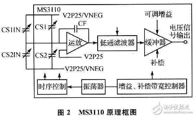

MS3110是Irvine Sensor公司生产的具有极低噪声的通用电容检测芯片。它采用CMOS工艺,工作电压为+5 V,测量灵敏度为,集成的补偿电容等参数均可以通过寄存器控制。其基本测量原理为:对被测电容与参考电容同时以相反时序充放电,通过电流积分、低通滤波、放大等将被测电容与参考电容差值转换为电压输出。MS3110内含一个60位的寄存器和100位的EEPROM。可通过单片机MSP430F149的I/0口对其EEFROM编程,或使MS3110工作在测试状态直接对寄存器进行编程。通过这些设置可对MS3110内部各个模块的参数进行精确的调节。
MS3110原理框图如图2所示。MS3110主要由电容补偿电路、电荷积分电路、低通滤波器以及运算放大器组成。
电容式传感器的检测方法及测试原理
其中,CSlIN、CS2IN为被检测电容,CSl、CS2为MS3110内部的可调电容。通过对内部寄存器进行设置,CS1可在O~1.197 pF范围内调节,CS2可在0~9.709pF范围内调节。CF为电荷积分器的积分电容,可在O~19.437 pF范围内调节。以上3个可调节电容的调节步进均为19 fF。低通滤波器的带宽可在O.5~8 kHz范围内调节,可调增益GAIN可选择2或4。
另外,参考电压VREF、空载输出电压Vout等也可以通过寄存器进行精确调节。其空载输出电压的计算公式如下:
Vout=GAIN&TImes;V2P25&TImes;1.14&TImes;(CS2T-CS1T)/CF+VREF (1)
式中:CSlT=CS1IN+CSl,CS2T=CS2IN+CS2;本系统中可调整的内部增益GAIN取2;V2P25为芯片参考电压输出,默认值为2.25 V;参考电压VREF可选O.5 V与2.5 V两个值,本系统中选取O.5 V。由于烧写EEPROM需要额外的16 V电压,本系统中将TEST引脚拉低使芯片处于测试状态,通过I/O即可直接更改其寄存器。由于掉电后寄存器数据将丢失,所以每次上电后都需要对所有的寄存器进行初始化。需要特别指出的是,MS3110数据手册中给出的写寄存器时序图中,将数据输入时钟SCLK周期标为固定值2μs。在实验中我们发现,周期大于2μs时均可成功设置。

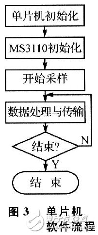

采用IAR Assembler for MSP430集成开发环境,使用C语言编写了单片机部分的程序,主要包括系统初始化、测量芯片寄存器初始化、测量与数据传输等。单片机软件流程如图3所示。
电容式传感器的检测方法及测试原理
单片机初始化包括单片机I/O初始化、串行口参数初始化、A/D转换器初始化,以及与上位机通信接收系统参数等。MS31lO初始化是通过单片机I/O对MS3110内部寄存器进行初始化,包括参考电容值、可调增益、初始电压等参数。采样开始后,单片机按照设定采样率进行采样;采样结束后,将数据经转换后传送给上位机进行处理、显示与存储。

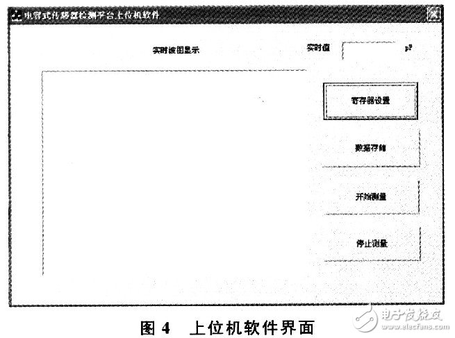

3.2 上位机软件设计
采用VC++6.0软件和C++语言编写系统的上位机软件。软件功能主要包括设置参数,与下位机通信,数据实时图形化显示、存储和读取等。上位机软件界面如图4所示。

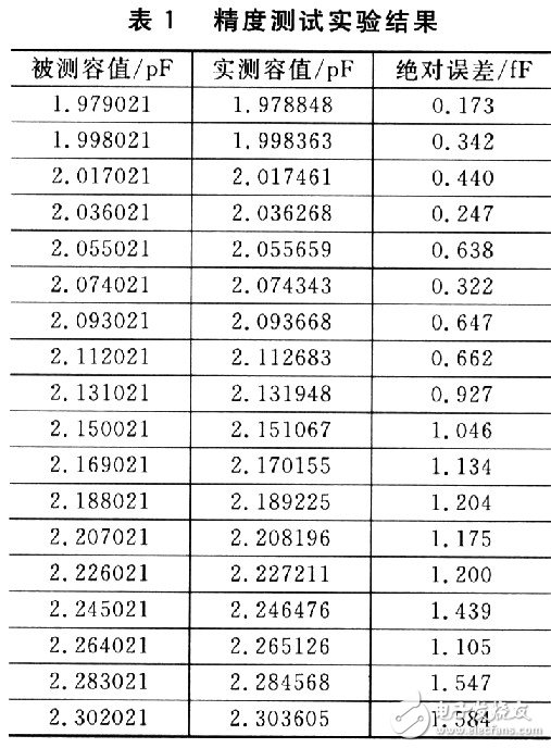

4 精度测试与分析
进行测试前,首先应对电路的初始输出进行校准。方法如下:将CSl、CS2设置为O,使用用高精度电压表对MS3110芯片输出电压进行测量,输出为O.497 192 V,将式(1)中的VREF修正为0.497192 V。
在电路板CS2IN位置上焊接一个1.8 pF多层陶瓷电容,用于模拟外部电容式传感器;芯片内部可调电容CS2由O逐步步进到342 fF,以模拟传感器电容的变化,步进值为19 fF。具体寄存器参数设置如下:CSl设为O,为CF设9.728 pF,可调增益GAIN设置为2,V2P25设为2.25 V,其他参数均取手册推荐值。通过实验测得,当CS2取O时,测量值为1.960 021 pF。与电容标称值的差异主要是由电容本身容差与电路的分步电容引起的。由式(1)可得:
CS2=(Vout-VREF)CF/(GAIN&TImes;V2P25×1.14) (2)
代入具体数值可得:
CS2=(Vout-0.497 192)×9.728/5.13 (3)
其中,Vout=(A/D采样值/4 095)×2.25。精度测试实验结果如表1所列(实测容值为10次测量的均值)。
电容式传感器的检测方法及测试原理
测试结果表明,该电容式传感器检测系统具有较高的检测精度,平均误差仅为0.879 fF,最大绝对误差小于1.6 fF。由于MSP430F149集成的A/D转换器为12位,当CF取9.728 pF时,系统对电容的分辨率只有1.042fF。可见,A/D转换器的分辨率是制约检测精度的重要因素。在对系统进行改进时,可考虑采用更高位数的A/D转换器。
