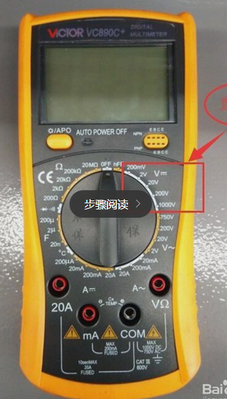

  1、用万用表直流档大于电池额定电压的档位测试。例如:测试干电池9V,1.5V用DC10V,DC2V档测试。
  2、按电池额定电压选择档位后,用表笔分别接电池正负极。当测试电压大于等于电池标注的额定电压时。电池完好。当测试电压低于额定电压10%时,电池可以在放电深度小的用电器上使用。例如:石英钟,遥控器等用电器。当测试电压低于额定值20%时,电池没有使用价值。
如何用万用表测量电池的好坏和电流的测量
  3、需提醒,充电电池电压一般比同类电池低15%-25%,例5#电池电压为1.5V,而充电电池一般只有1.2-1.3V,所以,应认真确认电池标注的额定值。
  使用万用表测量电流时,必须要注意最重要的一点,不要把测量电流方法和测量电压方法弄混,因为好多新手把测量电流方法和测量电压方法一样,直接把表笔并联进电路,这样如果你的万用表是杂牌表的话,保险管烧了,电流挡分流器中分流电阻肯定烧了,如果是数字表的话,弄不好连7106也得挂掉,但是如果是比较好的万用表的话,如果用电流挡失误测量电压,这个电压信号会被电流挡保护电路,双向限幅二极管钳位在0.7V 从而来保护电流挡分流器。
  我们知道,测量电压方法是将万用表打到电压挡,然后将红表笔插入VΩ孔,黑表笔插入COM孔,然后将红黑表笔并联进电路测量电压,电流正好相反,也就是说,如果想测量电流的话,使用万用表电流挡,适当选择好量程,如果不知道电流值大小可选择大点的量程,防止万用表显示“1”过量程,然后将红表笔插入mA孔,或10A孔,黑表笔插入COM孔,(COM孔称为公共端专门插黑表笔插孔)然后将电路断开一部分,把红黑表笔串进去测量,也就是说测量电流的话,必须串进线里测量。
