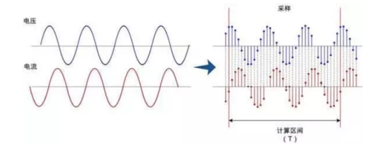

功率分析仪采样电流和电压信号
功率分析仪的每个测量通道,对输入的电流或者电压信号进行采样,对采样得到的数据按照特定公式计算得到结果。
浅谈功率分析仪的测量原理
其中u(n)为更新周期内采集的电压信号数据(瞬时数据),i(n)为更新周期内采集的电流信号数据(瞬时数据),u(n)和i(n)为同一时刻的采样数据。

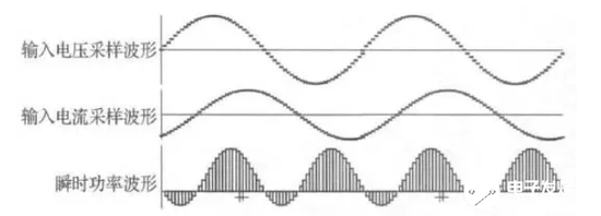

变频器典型的输入测波形如下:
浅谈功率分析仪的测量原理
对输入测得有功率,传统的计算公式为:
P=Urms*Irms*cosφ
其中P为有功功率;Urms为电压有效值;Irms为电流有效值;φ为电压电流夹角。
但是,变频器的输入电流含有高次谐波,很难测量出相位角,PA8000功率分析仪采用数字采用方法,即模拟乘法器法,对指定的有效周期内获取的瞬时电压、电流的乘积,再用固定的时间对瞬时功率进行积分,即可获得瞬时功率的平均值,也就是有功功率,如下图:
浅谈功率分析仪的测量原理

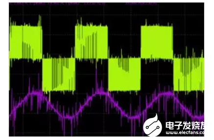

同样,对变频器的输出侧,电压是频率可调的载波信号,含有较多的高次谐波,如下图:
浅谈功率分析仪的测量原理
浅谈功率分析仪的测量原理

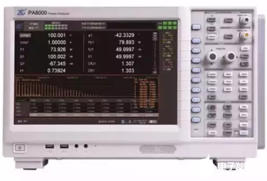

PA8000功率分析仪
