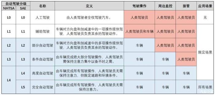

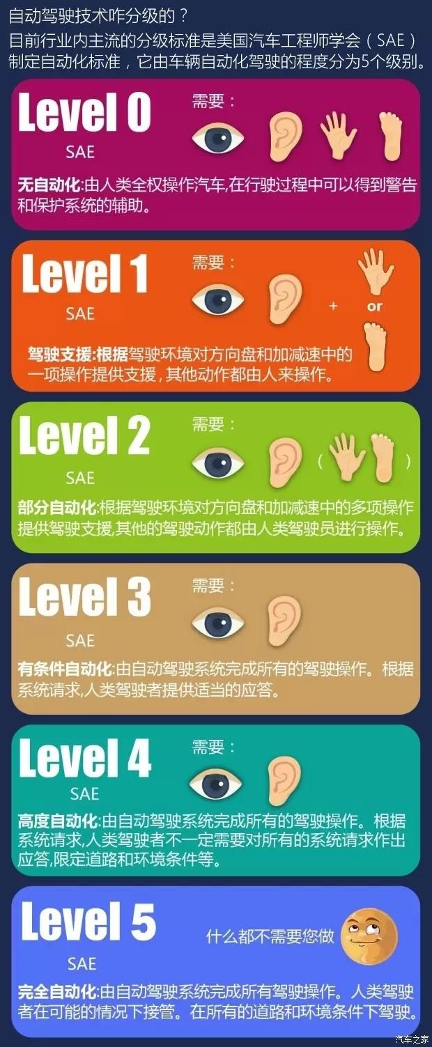

问题开始,你得首先了解我上面啰嗦一大堆文字里的L3究竟是啥?从理论上将就是目前国际上对自动驾驶的一个分级,我们之前有很多文章都对自动驾驶分级进行过详细描述,这篇文章我就不再赘述,想要详细了解可以看《定“中国标准” 自动驾驶分级国标公示》,下面这张图是简化的对于L3的介绍。
自动驾驶,长安UNI-T,长安自动驾驶,L3自动驾驶
从图上看,我们可以看到L3其实就是在某些特定的场景下(比如高速公路或者早晚高峰这类特殊的场景),车子可以完全进行自动操作,你可以双手、双脚甚至眼睛都不去操作,因为只能在某些场景实现,所以又称为有条件的自动驾驶。

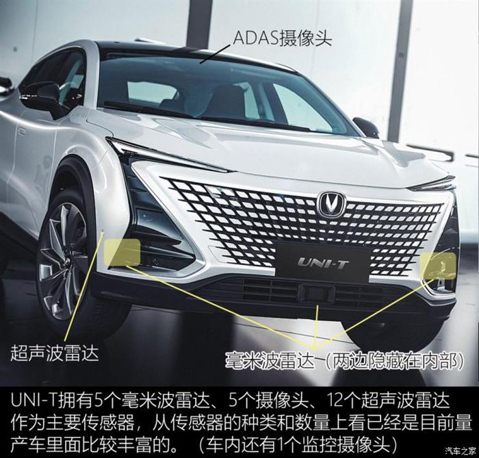

我以长安的UNI-T为例。UNI-T在硬件部分采用5个毫米波雷达、6个摄像头、12个超声波雷达作为主要传感器,同时还加入了自动驾驶控制器。其中毫米波雷达和ADAS摄像头是来自博世的产品,而最关键的自动驾驶控制器则来自长安自研。

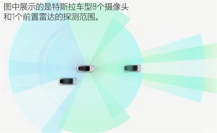

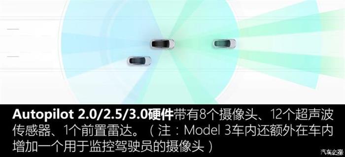

那么拥有L2功能的量产车在硬件上是什么水准呢?号称硬件可达到自动驾驶水准的特斯拉顶配版本拥有一个毫米波雷达,12个超声波雷达,9个摄像头(其中一个在车内)。
在驾驶辅助功能表现出色的荣威RX5 MAX则配有3个毫米波雷达、12个超声波传感器、1个ADAS摄像头以及4个环视摄像头。
从硬件上看,能实现L3的UNI-T和特斯拉、荣威主要区别在毫米波雷达和摄像头方面。这背后的原因主要和不同厂家对于ADAS功能研发有关。荣威和长安在一开始就是摄像头和雷达融合的方案,那么现在看来,至少在L3这个等级,长安还会继续沿用单目摄像头融合雷达的方案。
而特斯拉最早是靠视觉方案起家,因此对摄像头的应用更广泛,同时因为对摄像头技术的积累,在视觉方面经验更丰富,比如前置的ADAS摄像头就是三目摄像头,同时在车身周围也是使用摄像头来进行旁边车辆的判断,因此在摄像头数量上会更多。
而长安使用毫米波雷达对摄像头进行了替换,因此我们会发现长安UNI-T的毫米波雷达多达5个,其实本质都是为了监测周围车道和障碍物,只不过实现的硬件不同。至于效果,视觉监测一般识别精准度上会更高,但受到环境影响较大,而毫米波雷达对环境的包容度更高,至于判断精度和反应速度目前还不好下定论,理论上讲没有太多问题。

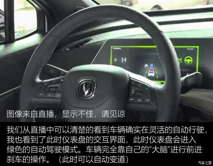

我们先说40km/h以下的拥堵路况场景。这个场景其实在城市中十分常见,我们平常的早、晚高峰,周五的下班等等,这种情况显然会影响我们的心情,而UNI-T的一个场景就是以此为模型。在这个场景下,当开启自动驾驶功能后,UNI-T进入完全接管的状态,我们的双手、眼睛都不需要对车辆进行控制。
据长安介绍,此时即使前车停止,在3分钟之内,车辆依然处于自动驾驶模式,当前车启动后,UNI-T还可以继续自动跟随。
40km/h是UNI-T部分条件自动驾驶的一个临界点,在超过40km/h后,车内的驾驶员监视系统就开始自己的工作,首先它会监控你的双眼是否注视着前方,只要出现东张西望,系统就会报警,此时其实自动驾驶功能并没有取消,但并不能进行变换道路的操作,只有车速到达50km/h,UNI-T正式进入第二个场景——高速公路的自动驾驶。

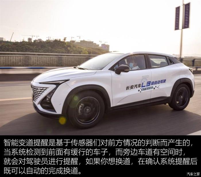

高速公路辅助驾驶和拥堵路况下的功能大同小异,功能上多出了智能变道提醒,操作方式也有了一定改变。
对于这种设计,我认为还是很有必要的,50km/h以上已经属于中高速范畴,虽然UNI-T融合了高精度地图,但道路的互联程度还不够,也就是V2X并不成熟的情况下,高精度地图对前方场景判断的准确度和回传速度还是未知数,因此在高速情况下强制驾驶员观察前方是厂家负责任的体现。

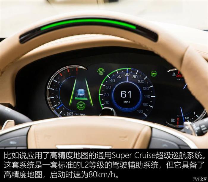

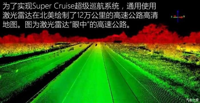

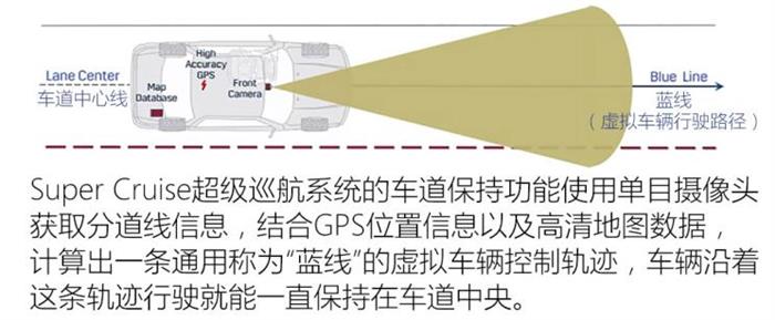

在启动之后,除了常见的ACC自适应巡航系统的自动跟车功能外,其车道保持功能可自动控制车辆的方向使车辆始终保持在车道中央行驶并能自动通过弯道。这使得搭载Super Cruise超级巡航系统的CT6可以在高速公路单一车道内实现自动驾驶。最重要的,Super Cruise超级巡航系统允许驾驶者双手脱离,但同样在驾驶舱加入了驾驶员监控系统,驾驶员必须双眼时刻注意前方道路。
从这个场景看,通用和长安有着异曲同工之妙,不同处在于Super Cruise超级巡航系统无法进行变道操作,这点比长安略逊一筹。但通用表示未来将在更高级别的自动驾驶功能中加入自动变道功能,是不是L3呢?我们还不得而知。
总体而言,通用显然并不激进,也是一步一个脚印的先从部分场景的高级驾驶辅助做起,慢慢对不同的功能进行融合,更重要已经开始和高精度地图进行匹配,以此达到更高的驾驶效果,这点和长安的思路是一致的。

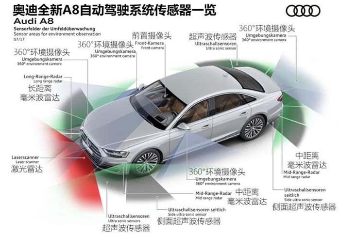

奥迪同样在高级驾驶辅助方面经验丰富。实际上,从技术水准上看,奥迪A8才是世界上第一台达到L3水准的量产车。
全新A8具备ACC自适应巡航系统以及车道保持系统,当车速高于60km/h时,这两个系统可以起作用实现驾驶辅助功能。
那么这里我们就能看出,Audi AI这套系统在60km/h以下的功能是和长安UNI-T一致的,同样是中低速下的自动驾驶,不过奥迪在欧洲对于中低速的设定是60km/h,这应该就是国家路况和使用环境不同导致的。
