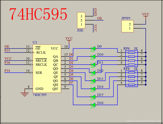

开发板led点阵模块电路图如下:

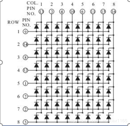

点阵内部led连接方式如下图:
led点阵点亮图案仍然使用动态扫描的方式,方法同“51单片机实验5:动态数码管”https://blog.csdn.net/cax1165/article/details/86557551

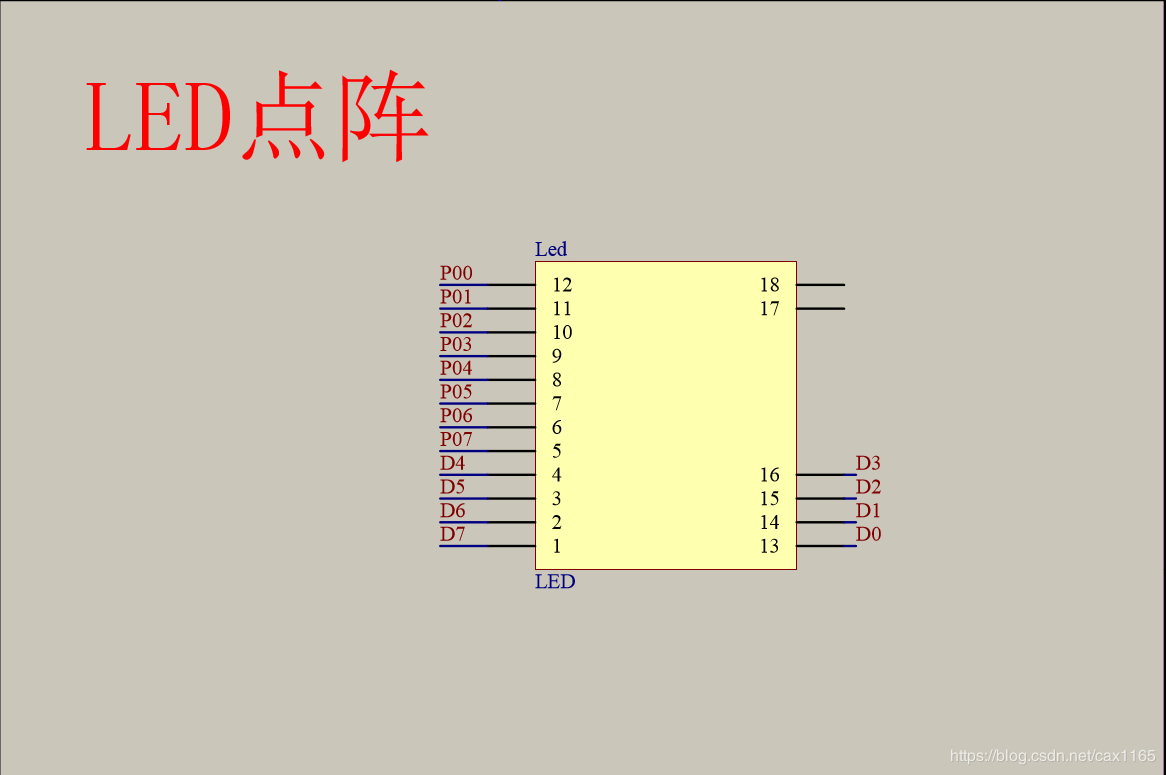

D0口到D7口依次控制点阵的第8到1行(注意顺序),P0^0到P0^7口依次控制点阵的第8到1列(注意顺序)。
显然,根据点阵内部led连接电路,74HC595控制高电平输出,P0口控制低电平输出。
以移位寄存器74HC595控制段选,P0口控制位选!
注意:写程序时需要考虑74HC595移位寄存器的工作特点。
