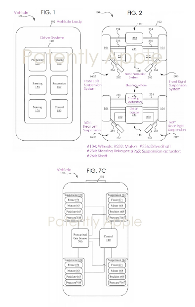

如下图车辆#100及其功能子系统所示,该专利包括悬架系统#160。更具体地说,悬架系统是一种主动悬架系统,通过线性执行器控制车轮的一般垂直运动,执行器可以施加向上和向下的力,能向车轮施压或吸收来自车轮的力量。
参照下面的专利图FIG. 1,车辆一般包括车身#102和与车身连接的传动系统#120。车身可能包括载客车厢。
传动系统可移动车辆,包括乘客舱。传动系统包括各种功能子系统,包括推进系统#130(用于推动车辆)、制动系统#140(用于减慢车速)、转向系统#150(用于引导车辆向不同方向行驶)、悬加系统#160(用于支撑车辆)、感应系统#170(用于感应车辆的各个方面,包括各个子系统和外部环境)、以及控制系统#180(用于单独控制或协调其他子系统)。
自动驾驶,自动驾驶汽车,苹果专利主动悬架系统,
(图片来源:www.patentlyapple.com
专利图FIG. 2是 FIG. 1车辆的另一个示意图,包含更多细节。FIG. 7C是包括四个悬架系统和一个压缩气源的车辆示意图。
更具体地说,专利图FIG. 7C显示了电子元件(力传感器#671、电机电子器件#663、位置传感器#665和压力传感器#766f)可以与控制系统#180通信。而控制系统#180可以向每个悬架系统#660(例如,四个悬挂系统660)提供控制信号,以进行控制。
车辆可能还包括与每个悬架系统#760进行流体通信的压缩气源#790。压缩气源#790可由控制系统#180控制,用于从每个悬架系统#760的空气弹簧#766供应或释放压缩空气。

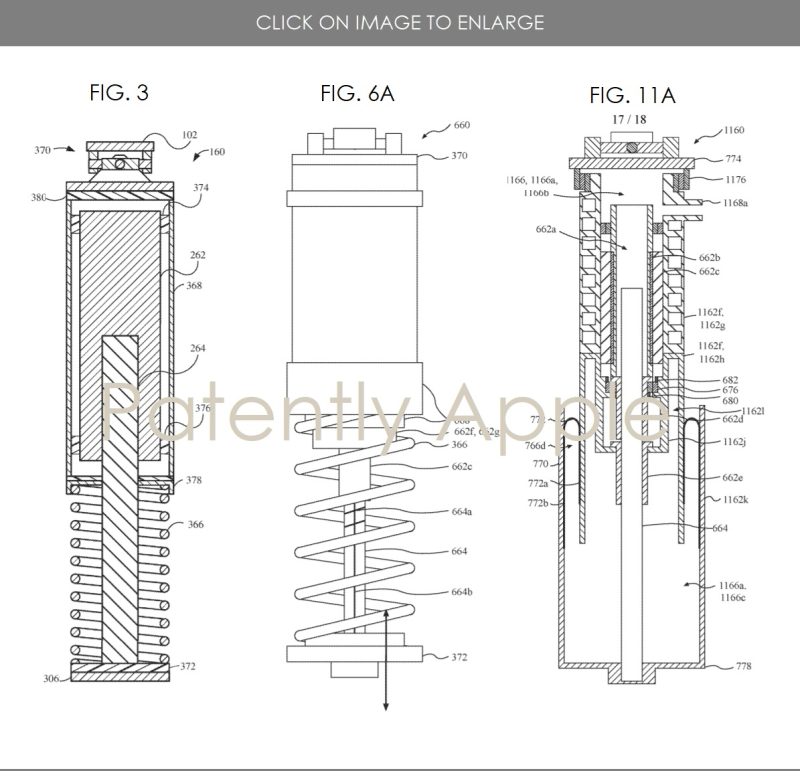

专利图FIG. 3为FIG. 1车辆中悬架系统的横截面示意图。FIG. 6A为用于FIG. 1中车辆的悬架系统的立体示意图。FIG. 11 A是FIG. 1中车辆的另一个悬架系统的横截面示意图。
