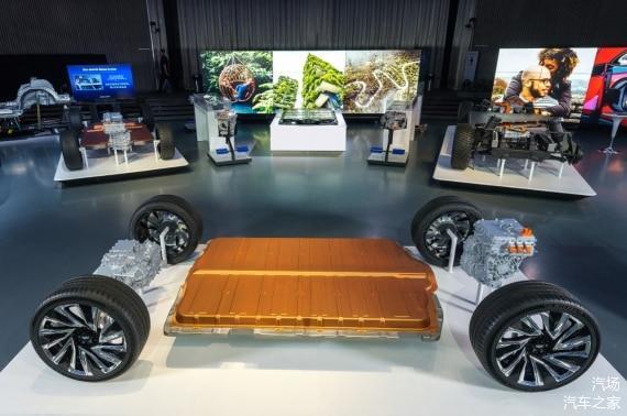

一.Ultium电池
Ultium的英文含义是终极,它被通用汽车用来命名电池架构的解释为:这套电池体系将成为终极元素。简单来说,Ultium有这样几个特点:

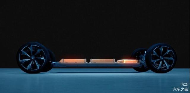

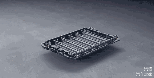

1.并未采用当前推崇的CTP(Cell To Pack,无模组技术),而是以传统“袋装电池”(PACK)为基本组成单元,并做了更深入的细化。大型袋装电池比小型圆柱形电池需要更少的接线和管道。电池管理系统(BMS)与Bolt EV相比,省去了80%的电池组接线。

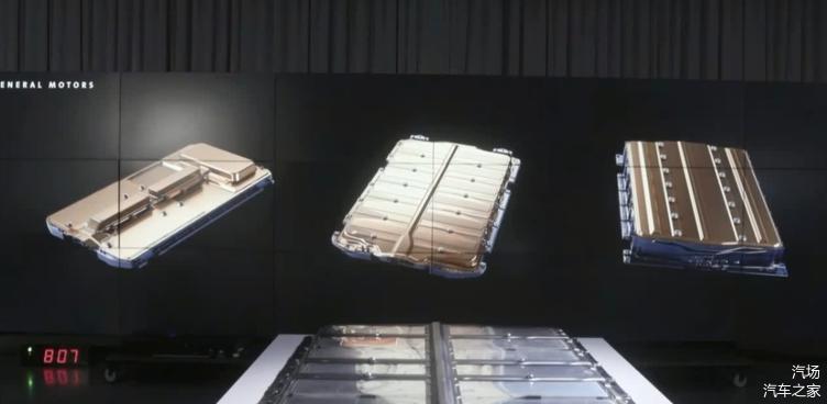

2.具有不同形式的模组,12电芯和18电芯的模组可以横着放,24电芯的模组可以竖着放,可适应不同高度,像皮卡车型的电池包就可以堆厚点,轿车这种低地台的车型电池包就会坐薄;
而整个Ultium电池又有3种不同的PACK,每种PACK里又能放不同的模组,因此根据未来车型不同可以在不同pack里放置6、8、10、12组模组的形式,分别对应从50KWH到200KWH的电池容量;
而12组堆叠成双层就是24模组的PACK,也就是GMC悍马皮卡搭载的800V电压200KWH容量的版本,续航高达640KM,百公里3s内。
3.Ultium电池在成分里采用NMCA镍锰钴铝的新配方,当下主流的配方为NMC,新配方增加了铝,对钴这种成本极高的贵金属元素需求降低了70%,有效降低电池成本,未来0钴0镍是通用对电芯的终极追求,并且固态电池也在研发当中。

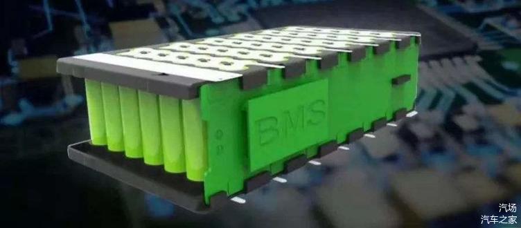

4.将BMS植入到模组中,每个模组都成为独立的控制单元,一来方便单个模组的独立替换,二来随着电芯配方不断升级,Ultium电池可通过(BMS)电池管理系统及时调整电池模块。
5.搭载Ultium电池的电动车支持家用充电和直流快充。大部分车型将配备400 伏电池包及200千瓦的快充能力。电动皮卡将配备800 伏电池包以及350千瓦的快充能力。

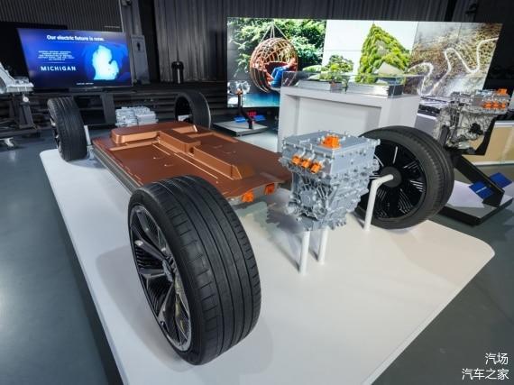

通用汽车自主研发的电驱将提供前驱、后驱、四驱、性能四驱等丰富的选择,基于全新电动平台打造的第一批产品初步规划了19种驱动单元和电池组合。
在驱动系统上通用汽车运用模块化的理念在同款车上可以配置单电机、双电机、三电机的形式,前驱电机功率最高达180KW(241马力),后驱电机功率最高达250KW(335马力),体积上也得到了较好的控制。
未来通用新的性能车型就会像GMC悍马一样将两个后驱电机封装到一起,加上前驱电机实现1000匹马力的恐怖数字。
目前,通用在燃油车领域有多达550种的发动机+变速箱的动力组合,你也不难理解为何通用急于砍掉不赚钱的市场和车型,复杂庞大的动力总成体系占用了太多的成本。
而在通用汽车整车平台和驱动系统协同开发的策略下,电动车开发和零件数量大大减少,初期19种的组合相比之下减少了97%的组合形式,高度集成的模块化形式可以大大减轻成本压力。
