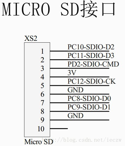

图1 SD接口图
图1 的接口图不是完全正确的,每个PIN上都必须接一个50K的上拉电阻;

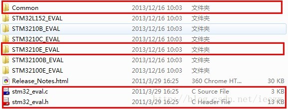

我们要移植的文件在这个STM32F10x_StdPeriph_Lib_V3.5.0UtilitiesSTM32_EVAL下:
图2 移植需要的文件
因为我的板子是stm32f103vet6跟STM3210E_EVAL比较相近,所以选这个;
图3 common目录

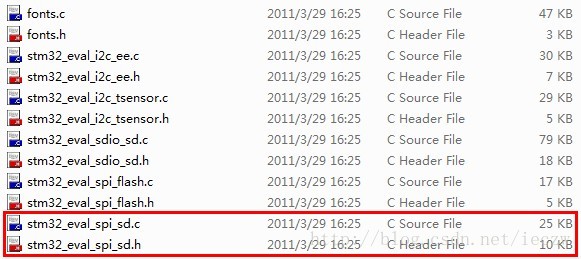

把stm32_eval_spi_sd.c / stm32_eval_spi_sd.h 复制到你的工程里面,并添加;如果就这样编译的话有很多error和warning;
因为他里面确实一些函数,这些函数属于API层、或者说是驱动层的,跟处理器有关,所以我们就要到STM3210E_EVAL目录下看看了。

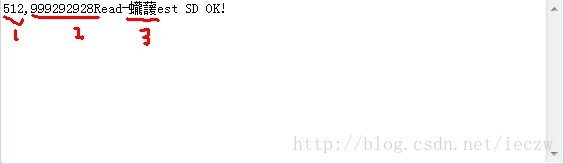

我这里用了这个代码,看看他有SD卡有多大:
Status = SD_Init();
    Status = SD_GetCardInfo(&SDCardInfo);
printf("%d,%dn",SDCardInfo.CardBlockSize,SDCardInfo.CardCapacity);
    Status = SD_SelectDeselect((uint32_t) (SDCardInfo.RCA << 16));
    Status = SD_EnableWideBusOperation(SDIO_BusWide_4b);
    Status = SD_ReadBlock(buff, 0x00,  512);
if (Status == SD_OK)
printf("nRead%s",buff);
printf("Test SD OK!");
图4: 效果图
【1:block size   2:memory size   3:read message】
